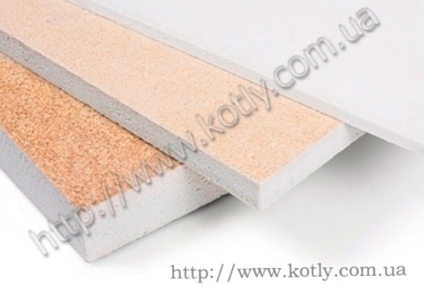

    Конструкція майже готова. Все вперлося в кераміку. Не знаю яку ставити. Досвіду то немає!!!
