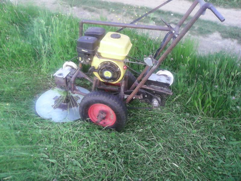

    Підключив ''газ''. Конструкція завершена. Спробував- треба зменшити швидкість ходу. Поміняю вхідний шків на редукторі на більший.[​IMG][​IMG]

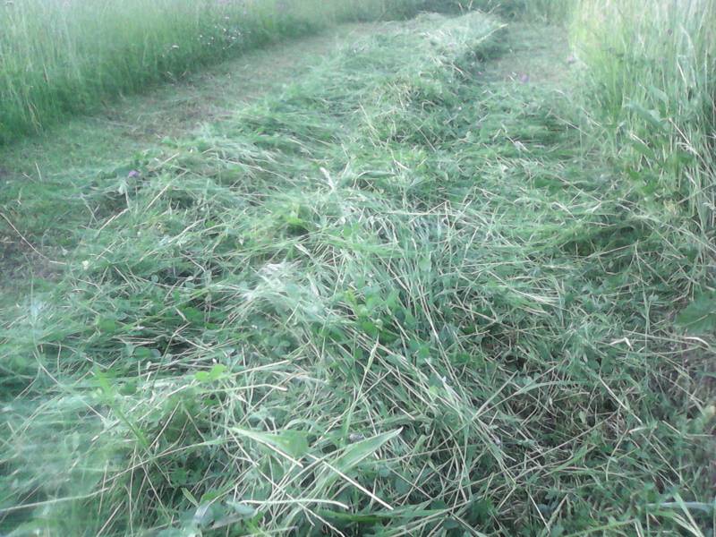

    Прйшла випробування:[​IMG][​IMG][​IMG]

    Роторна косілка з бензиновим двигуном:

  7. Петро Тернопільський
    Петро Тернопільський Бригадир
    235
    138
    Цікаво, а які получились оберти на ножах?
  8. yourasyk
    yourasyk Інженер
    704
    1.336
    Хуст
    1400об. (оптимальний варіант) для двигуна 6.5 к.с. і ротора 55см.
  9. Петро Тернопільський
    235
    138
    і при цьому швидкість руху косарки яка?
  10. yourasyk
    yourasyk Інженер
    704
    1.336
    Хуст
    На відео видно що я зробив чотири проходи за півтори хвилини, довжина валу 10 метрів- тобто 40 метрів за півтори хвилини. З цього можна обчислити скільки часу треба витратити на гектар.
    сергей72 подобається це.
