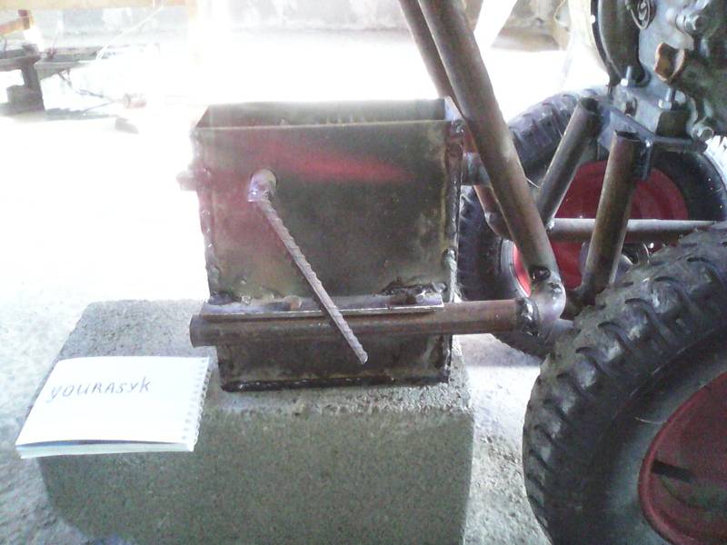

    Сьогодні примудрив редуктор на місце:[​IMG]
    Odissey подобається це.

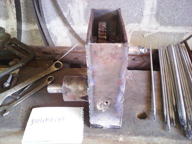

    Кріплення придумав теке; в трубках всередині чотиригранник, в якому нарізані різьби м10. В трубці зверху пропил під болти м10. Редуктор можна пересувати на 50 мм, що дозволить використовувати ремені з різницею розміру в 100мм.[​IMG][​IMG]

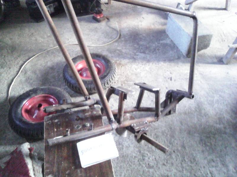

    Тепер з каркаса знімаю двигун , редуктор і ротор для проварювання всіх частин та підсилення окремих з'єднань косинками. Каркас вийшов ось такий:[​IMG]
    X-TAZ, bogdansv, Odissey та 2 іншим подобається це.
