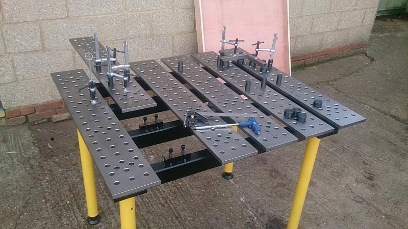

    На просторах ютуба надыбал вот такой стол,все продуманно.Будет время себе такой обязательно сделаю.
    У этого автора стоит посмотреть и гриль-смоккер-мангал из газовых балонов

    @FENCER, не знаю від чого там у Вас так потекло, но якщо це не промислові маштаби, то воно нафік таке не велике потрібне. А ось щоб пригодилось для дому і невеликої майстерні.

    Я постійно роблю ворота. Останні були 2.6 х 6 м. Правилом горнув землю, потім клав 2 мм листи заліза і по тому всьому добу повзав. Спробуйте-но на отому, що Ви навели за приклад зробити таку масивну річ.

    Для таких вещей самая большая проблема - это плоскость, большая и ровная. Идеальная плоскость в "домашних условиях" - это просто нереально, а хотя бы что-то около - большая редкость. Я под каждую такую конструкцию выставляю подпорки на полу (подкладываю "пятаки" металла толщиной 2-3 мм) по уровню - хоть более-менее получается.
    Такой сварочный стол - это для мелочи, но иногда тоже очень удобно (чтоб не ползать "по тому всьому").

    Так Stronghold Welding table буває різних розмірів 2х, 3х, 4х . Я теж варив відкатні ворота на землі 2х5.5 м. і теж на мучився.

    Значить ми один одного розуміємо. А оскільки у мене чистого двору 36 соток, то можна будь-який стіл ставити без обмежень.
