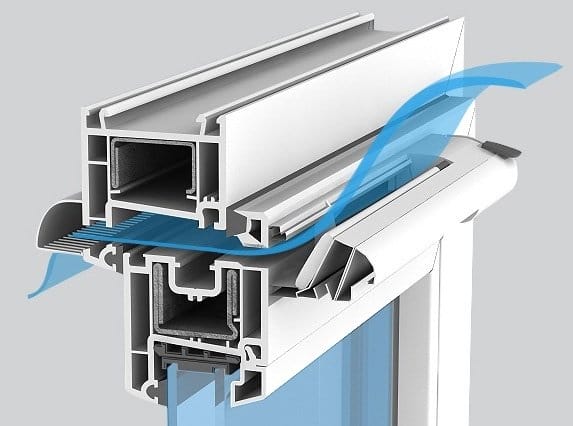

    Шо це таке? Чи можуть ними бути "дирочки" у віконних рамах, котрі мають зовні заглушки? Чи це щось спеціальне?
    До цих пір бачив із засобів регулювання лише зворотні клапани, котрі постійно у вітряну погоду боляче б'ють "по вухах".
  4. Энки
    Такі пристрої, що встановлюються на вікна, ті самі дюрочки, але гарні і можна закрити. Якщо "мікропровітрювання" у вікна нема, або воно не влаштовує великою витратою.
    На отвір встановлюється гратка з "шторками" типу жалюзі. Можна закрити, або більше менше відкрити.
    Вимкнений вентилятор обмежує витрату отвором, тому це ніби також засіб регулювання більше-менше. До того ж, вентилятор може бути з гідростатом, таймером.
    Зворотні клапани є з плівки або паперу. Їх майже не чутно, якщо не слухати. І наче скрізь вони є, повно.

    Как бы и да только вот если уйти от ДБН Газоснабжение и Правил безопасности то не хочется воздух с улицы сразу выбрасывать в трубу. Как бы это кухня а не котельная.
    По этому эти дырки но типа немного умные хотелось бы разместить в комнатах. Тогда свежий (таки относительно так как небольшая но деревня с приличным транспортным потоком под окнами) проникнет в комнаты, смешается с затхлым чуток его освежив (а при правильном выборе просто освежив) и уже дальше последует к котлу поддерживая горение углеводородов и в качестве выхлопных топливных газов должен будет покинуть квартиру. Как мне кажется от такого варианта должно быть больше проку.
    Когда ставил окна то про оконные проветриватели оконщики даже не знали. Не говоря о том что бы в проекты новостроек вместе с МП окнами устанавливали приточные клапаны. Все это пришло в географию чуток позже. Вентс с Домовентом и прочие генделыки освоили эти девайсы не так давно. Имхо конечно.
    По этому исходя из реалий на сегодня хотелось бы услышать совет профессионалов по бюджетной системе вентиляции квартиры. В моем случае имея холодный чердак над головой можно всю разводку делать за пределами квартиры.
    --- добавлено: Sep 1, 2017 6:34 AM ---
    Картинка то таки есть но вот какой завод устанавливает на свои окна такие клапана нужно смотреть

    Те, що є в природі такі системи вентиляції (для вікон ПВХ), для мене стало новиною. Питання в тому, щоб знайти тепер виробника, котрий виготовляє вікна уже з ними. Ставити звичайне вікно, а потім його переробляти-це якась дурня.
