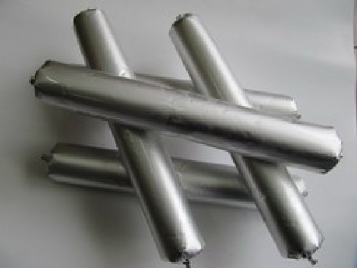

    В мене більше сотні рамин з таким силіконом, із кінця 2014року стоять і жодна не потріскалась. Третє скло всюди встановлював 2-а роки назад.
    Силікон ось такий:
    Не вірю, що таке можливо. Силікон після застигання схожий на гуму і легко деформується.
    Я майже впевнений, що ви не старі скла використовували, а зарізали нові і робили так, щоб зазори були майже нульові. Тоді справа не в силіконі, а в неправильно вирізаному склі.
    В мене всі скла мали розміри для забезпечення зазору не менше 5мм. Дуже рідко де зазори були менші 5мм. Зазор в 5мм я розподіляв рівномірно на обидві сторони, тобто з кожної сторони получався зазор біля 2-3мм. Після установки скла на шар нижнього силікону, зазор також повністю заливався силіконом, хоча це збільшувало витрати силікону, але в 2014 році ціна була ще прийнятна.

    .., а такий ( ковбаску ) для склопакета не пробували ? Щоправда можна наносити вручну, або із спецпістолета . Виробники пластикових вікон мають такі матеріали. Герметик еластичний за рахунок каучуку, або штучних добавок у складі матеріалу, адгезія щодо скла - велика.
