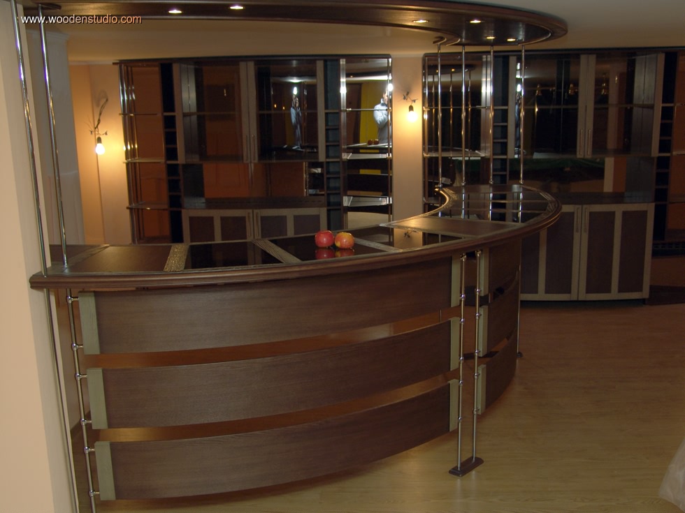

    У часи повної відсутності товарів у магазинах використовував доступні кухонні кріплення. Дещо доробляв сам, але все виходило добре і надійно.
    На фото приклад кріплення огорожі барної стійки. Можливо наштовхне на якусь ідею.

    Щось схоже бачив у епіцентрі, але ще сильно тоді не приглядався. Буду пробувати по першому варіанті. Трубу буду різати на секції, повністю через стовп пускати думаю не варто. Та і отвора глибиною в 2см думаю вистачить. Трубу братим в епіцентрі 12мм.
