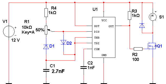

    @Alles, стабилизатор напряжения на lm-317
    ток потребления двигателя всего 1- 1.2 ампера никчему делать регулировку с использованием полевиков+ шимок или таймеров!
    --- добавлено: 5 мар 2015 в 11:55 ---
    как то так

    Ну я понял. Да разницы почти нет. Мне проще полевик из старой материнки выковырнуть, чем LM-317 найти.[​IMG]

    ну так то так )
    просто кренок и lm-ок везде как мусора) а не555 покупать нужно и она стоит дороже кренки!
  4. Alles
    Alles Майстер
    124
    23
    Дело в том, что КРЕНки у меня еще советские, военные, в золотых корпусах! Дюже мохнато в регулятор ставить. А раз есть, не покупать же! rofl
