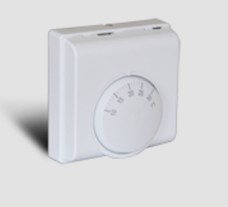

    При выключеному насосі терморегулятор контролює температуру воды в котлі а не в батареях. Котел утеплений і остигає значно повільніше ніж батареї.
    Для економії і комфорту потрібно контролювати температуру в приміщенні а не в котлі.
    Простий кімнатний термостат недорогий і легко підключається. Економить до 20 відсотків електроенергії. Навіщо винаходити велосипед з квадратними колесами

    Саме так він і повинен був бути підключений. Намудрувал хто то у людини з підключенням. Кімнатний термостат потрібен для економії якщо немає термоголовок на батареях
