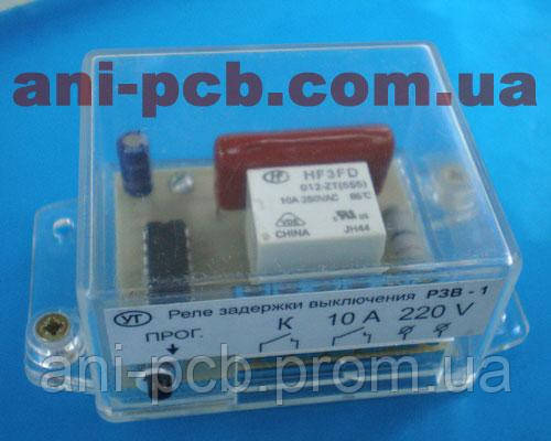

    Реле задержки выключения РЗВ-1 може підійти. 204 грн.
    http://prom.ua/p25680992-rele-zaderzhki-vyklyucheniya.html
    Згідно опису реле. Само реле живиться 220 вольт.
    Клеми K підключаються параллельно термостату електрокотла.
    Насос живиться окремо 220 вольт через клеми 10 А цього реле.
    Щодо вищезгаданих діодів - можна зробити ще одну фішку. За допомогою цього реле затримки. Реле буде подавати повне живлення 220 вольт на насос. Окремо насос можна заживити ще й через діод.
    Тобто - включили котел - все працює на повну потужність.
    Вода нагрілась - тени відключились.
    Спрацювало реле затримки через визначений час - насос відключився або працює на пів-потужності через діод.

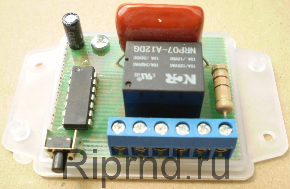

    http://pro-radio.ru/urbanism/13351-5/
    Ще фото.
    --- добавлено: 8 жов 2015 у 00:01 ---
    Здається, знову щось не те.
    При замыкании контакта К реле включается, при размыкании включается таймер и по истечению заданного времени реле выключает нагрузку.
    О! Здається, зрозумів. Клеми К - параллельно термореле.
    Котел ввімкнули, термореле ввімкнулось, реле часу ввімкнулось.
    Термореле нагрілось, розімкнулось - пішов відлік часу.
    Останнє редагування модератором: 15 жов 2015
