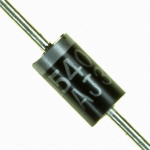

    Можна поставити 2-х клавішний вимикач з діодом.
    Сам я насос так не включав. Тому що його не маю. Включав свій дриль на 500 ват через діод 1N5408 з максимальним струмом 3 ампери декілька разів.
    Вийде 2 режими роботи насоса - через діод на пів-потужності. Друга клавіша - повна потужність.
    Деталі тут.
    https://krainamaystriv.com/threads/23618/
    Якщо насос має перемикач режимів роботи - то діод і 2-х клавішний вимикач не потрібні.
