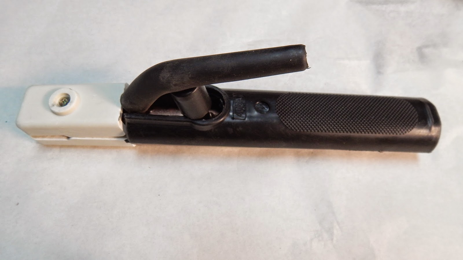

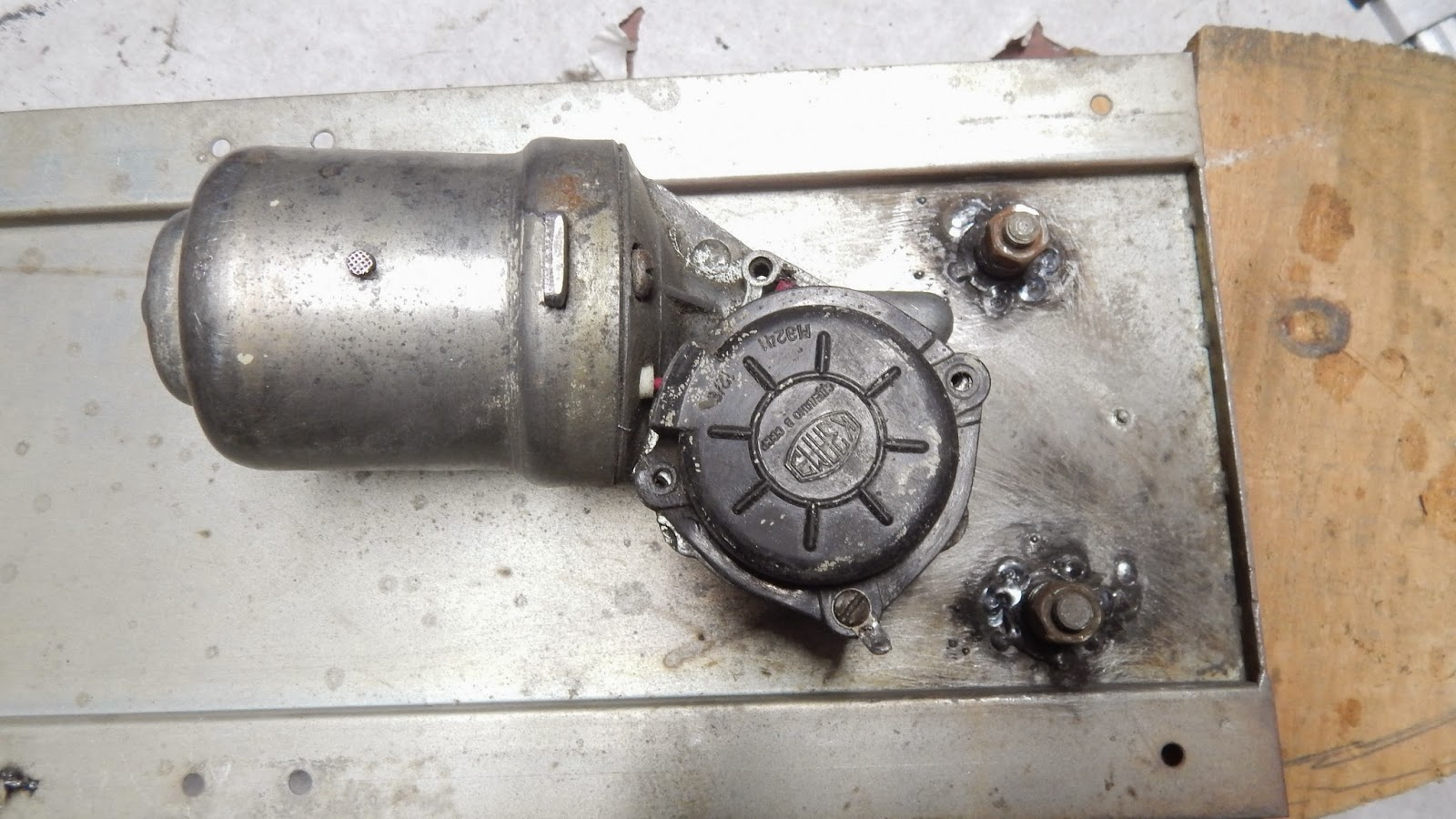

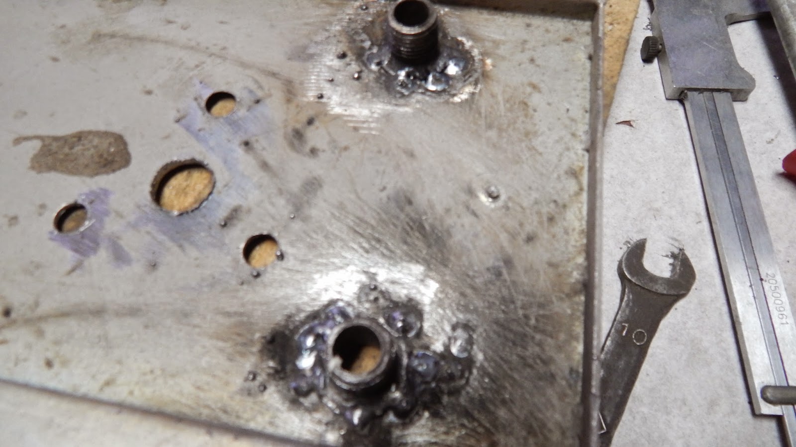

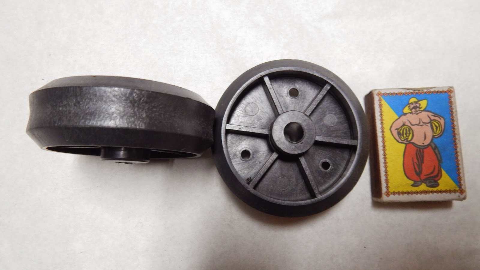

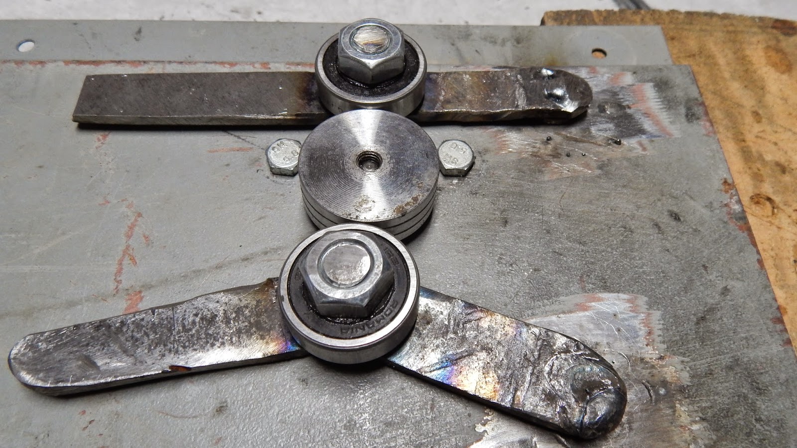

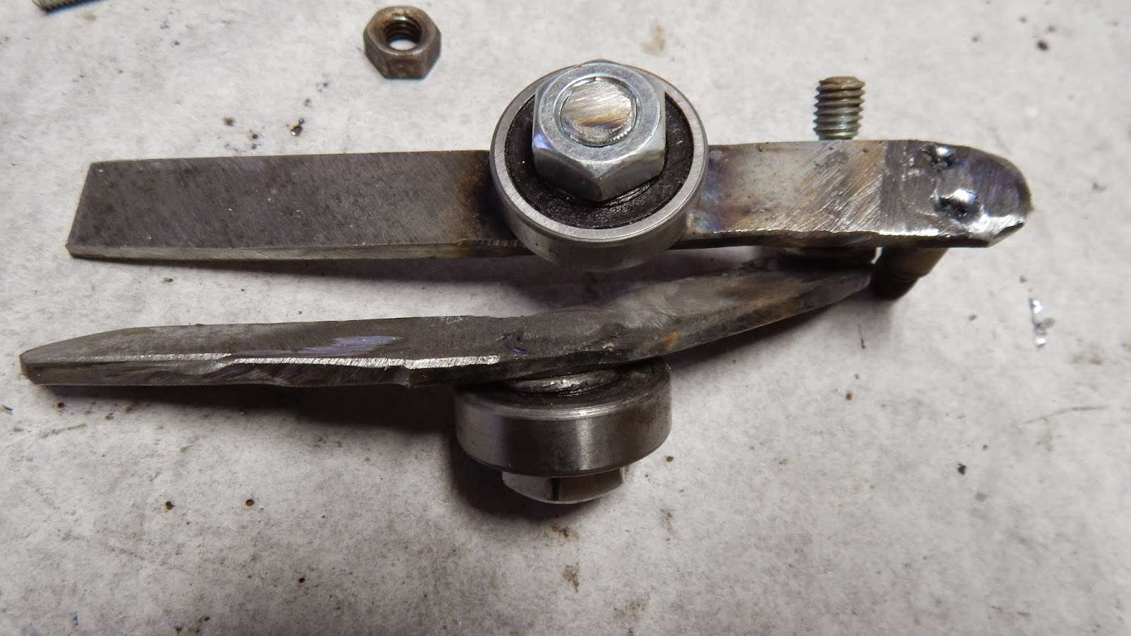

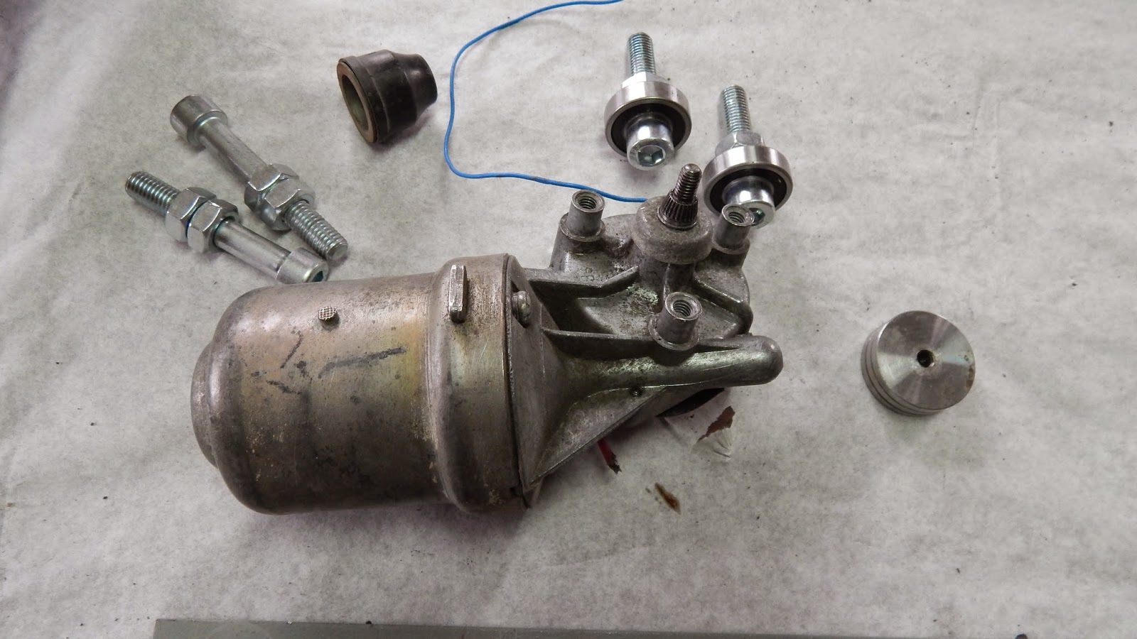

    Сегодня начал делать подающий механизм для своего ПА[​IMG] [​IMG] [​IMG] [​IMG] [​IMG] [​IMG] [​IMG]

    Сегодня закончил делать механизм подачи проволоки.Катушка будет крепиться по другому ,а пока посадил ее просто на трубу для испытания механизма.На момент испытаний подключал питание без платы управления ,поэтому скорость не регулируется.При напряжении в 17 вольт скорость подачи получилась 7,4 м/мин.Для увеличения скорость в конечном варианте подниму напряжение.

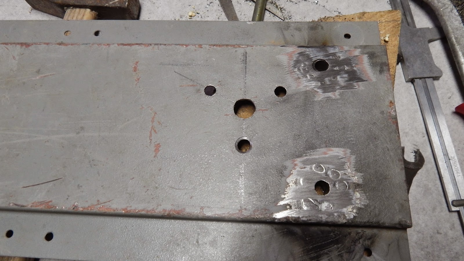

    Варил старым ,и то не своим-обыкновенным трансом .Красиво не получилось потому что тонкий метал ,вот скоро доделаю ПА и тогда можно будет варить любой метал и более качественно.[​IMG]

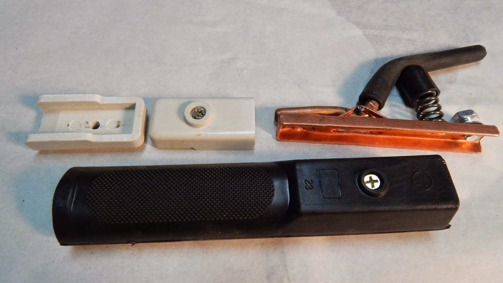

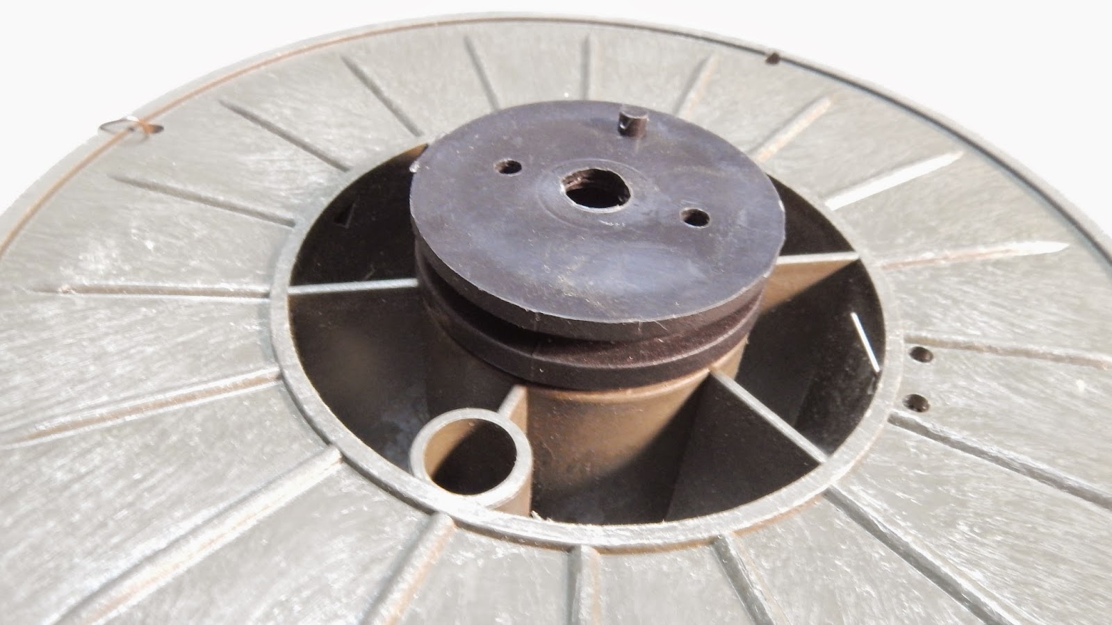

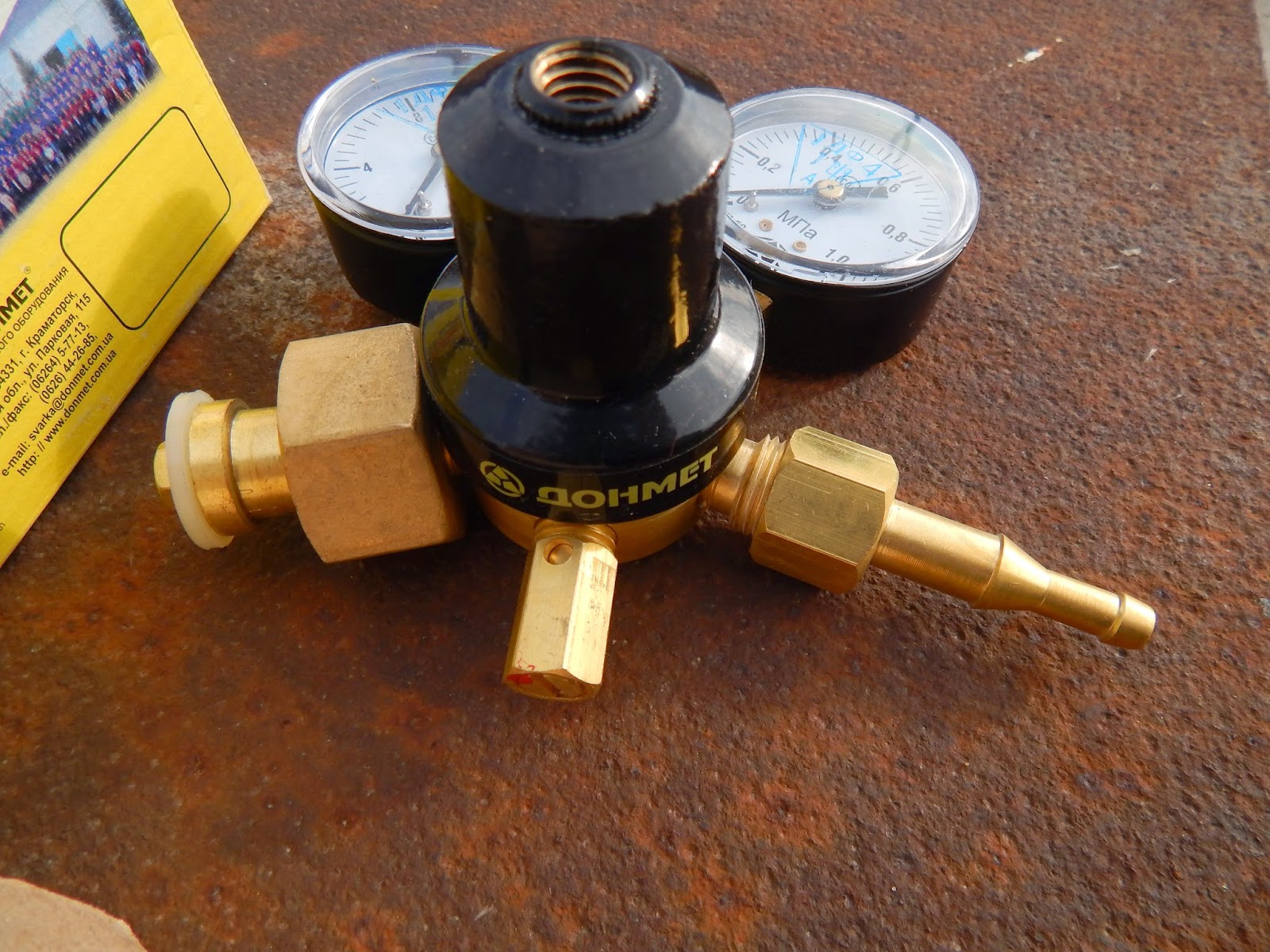

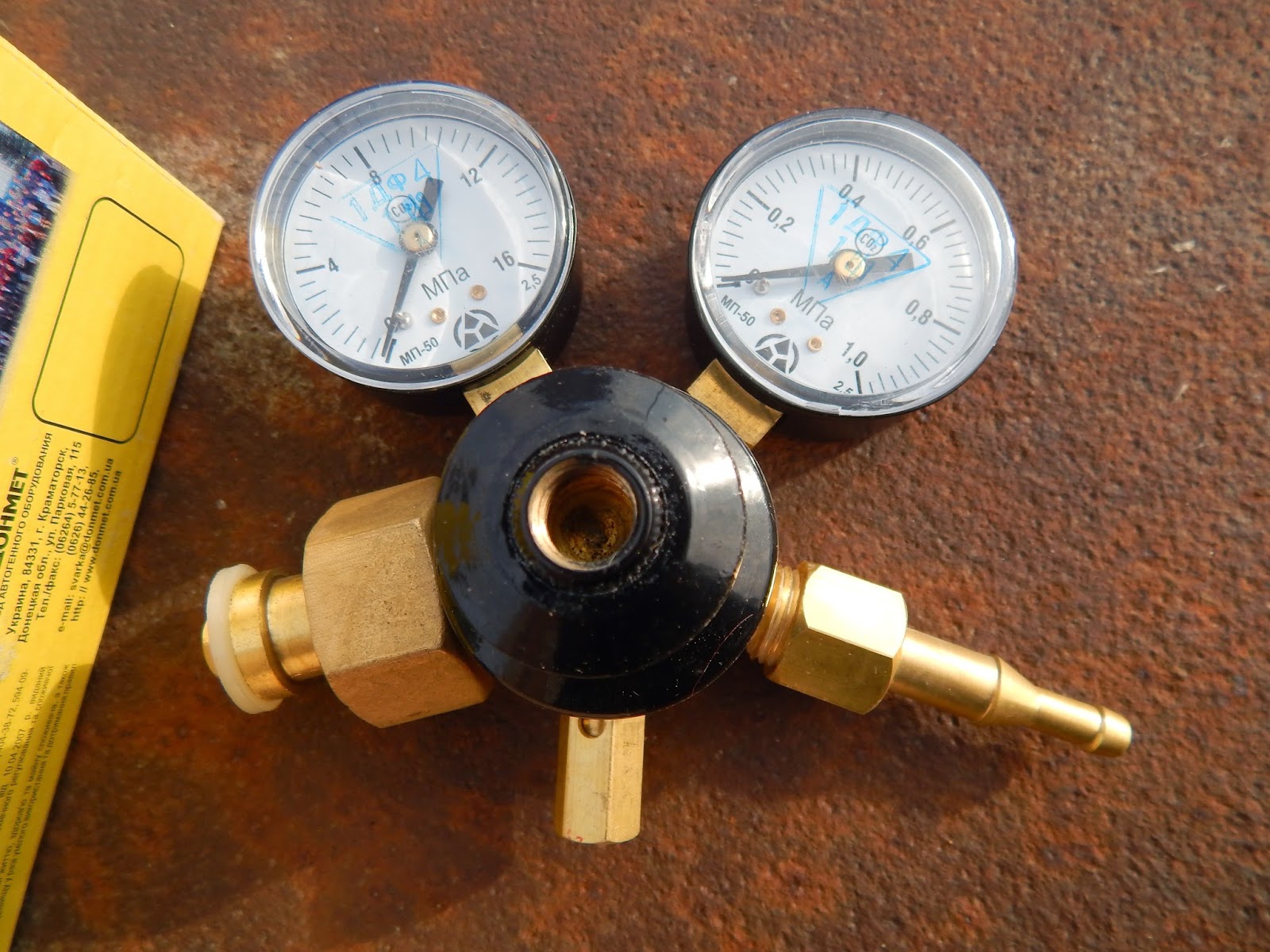

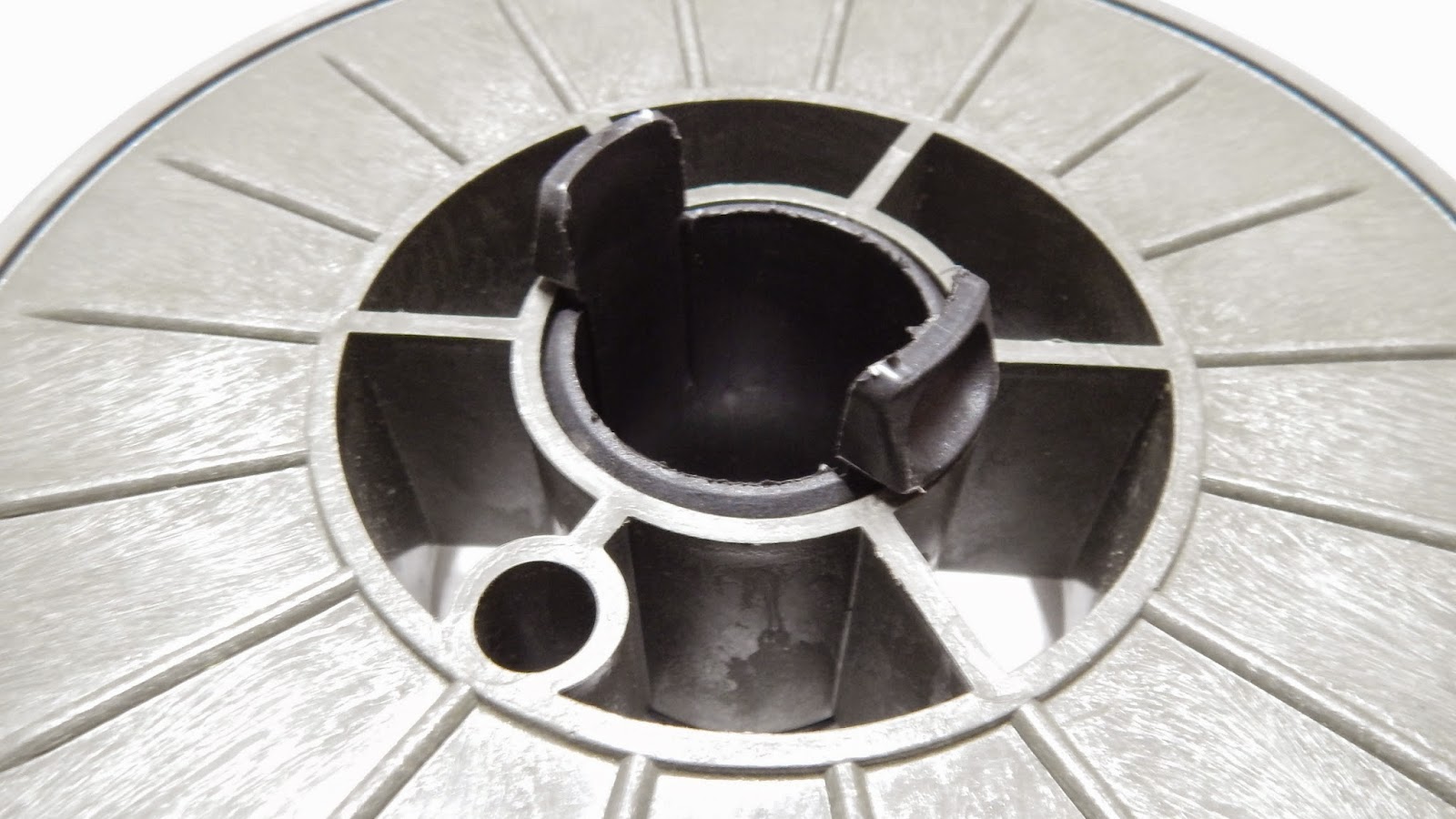

    Продолжаю работать над полуавтоматом,собираю плату управления и докупаю разные комплектующие
