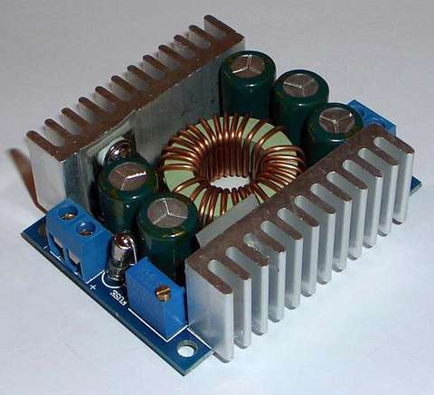

    плохая,у китайцев уже готовое есть.
    Характеристики:
    - Входное напряжение - 4.5 ... 30 В
    - Выходное напряжение - 0.8 … 30 В
    - Выходной ток до 12 A
    - Рабочая температура: -40 deg C to +85 deg C
    - Размеры - 60 х 50 х 21 мм
    Назначение и особенности:
    1. Универсальный мощный понижающий стабилизатор для широкого круга задач.
    2. Выполнен на микросхеме со встроенным ключом.

    Струм 12А при 12В це всього 124Вт, У мене при хорошому вітрі буде доходити до 300Вт. Потім що значить понижаючий стабілізатор. При малих вітрах треба ще і підвишувати напругу. Ну і накінець з Китая треба чекати, платити в доларах а тут з нашого Харкова всього за 64 гр через кілька днів.
