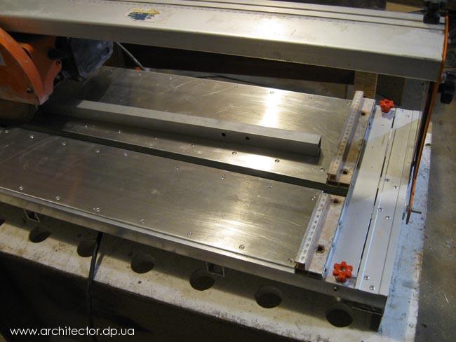

    Кстати в украинских станках так и делают сейчас-алюминиевая платформа.

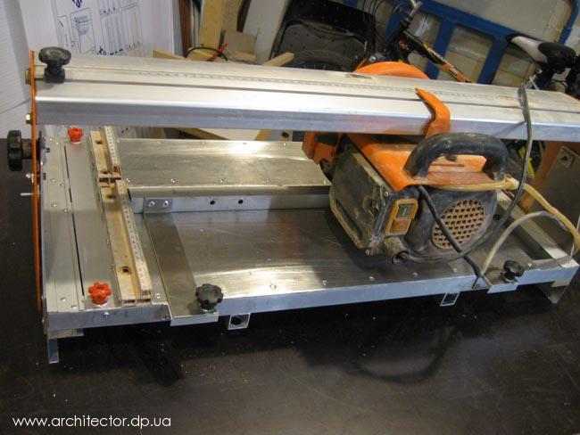

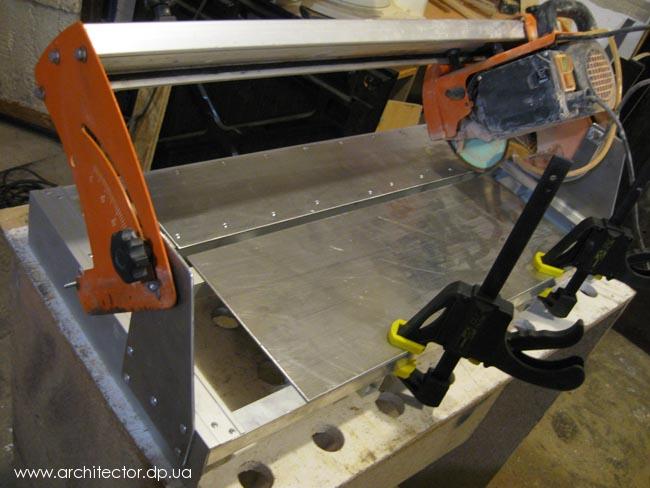

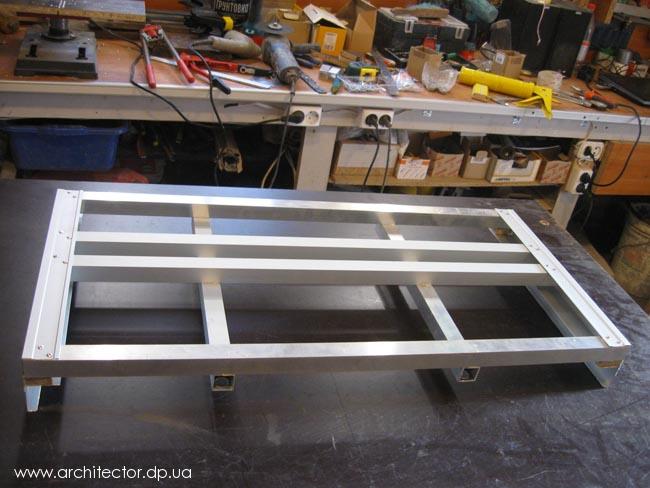

    Пробовал сегодня с алюминием, ничего не ползет, правда пришлось порегулировать.

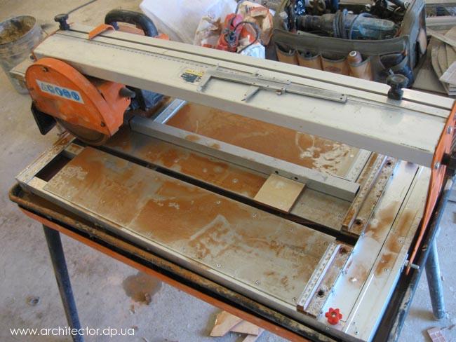

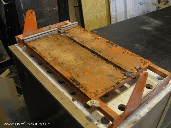

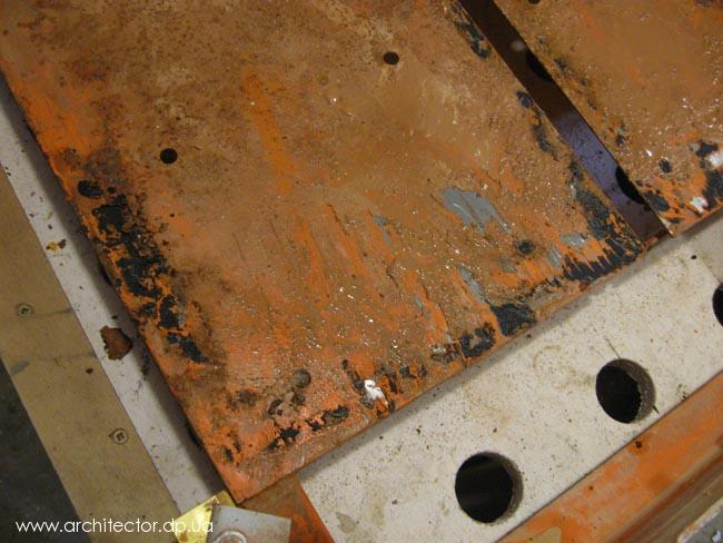

    вот старая платформа после более года плотной эксплуатации. Содрал резину, ржавчина между листом и трубой особенно сильно покоробила плоскость, таки вода делает свое дело.

    да сам профиль с мотором живой и еще год два поработает. А станком доволен, больше года в воде простоять безвылазно и перепилить хз сколько тонн плитки и еще в чувствах находиться это не мало за несчастные 210 долларов. Окупился за несколько дней работы на точной подрезке "ковров". Примерно прикинули сколько времени без него мучался бы...

    Я не фанат китайского барахла, но тут случай именно тот когда в Нортоне платить не зачто. Все точно так же, только плоскость алюминиевая. Ну тогда вот есть отличная Феида даже лучше за похожие деньги.

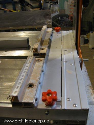

    Добавил точную боковую линейку - очень доволен. Теперь вообще до десятых резать могу.
