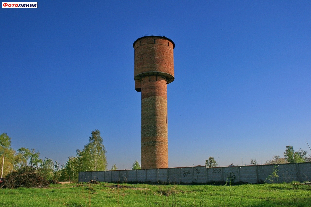

    Я не знаю, спитаю , криниця закрита товстою металевою кришкою а за пару метрів стоїть башта , така сама як на цьому фото.[​IMG]

    Водонапірна башта..В будь якому разі десь поряд має бути свердловина...
