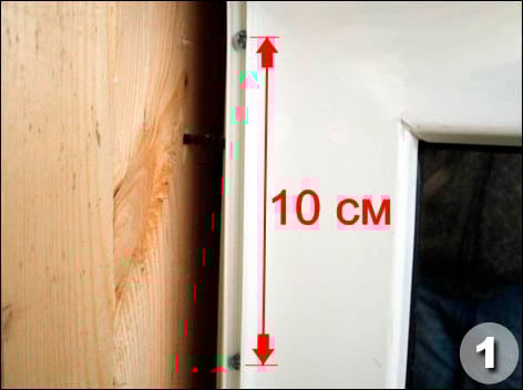

    1. Монтируем крепежный профиль на оконную раму с помощью саморезов (диаметр шляпки до 5 мм) с шагом 10 см (чтобы избежать щелей и волн).

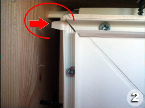

    2. В верхнейчасти боковых профилей делаете надрезы по 5 мм от края, чтобы свободно, без точных подрезок, установить верхнюю откосную панель.

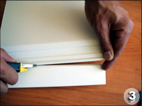

    3. Отрезаете планку наличника и откладываете ее в сторону.

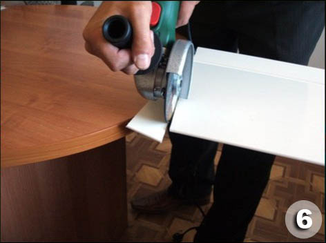

    6. Наносите разметку на откосную панель и турбинкой выкраиваете полосу, соответствующую Вашим замерам.

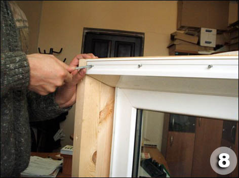

    8. Крепите наличник к стене шурупами с шагом 20 см.

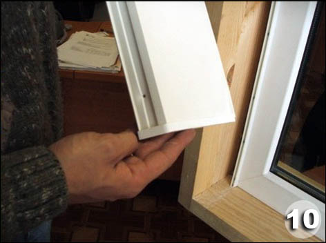

    9. Перед установкой боковой полосы надеваете верхнюю...
    10. ... и нижнюю угловые заглушки.

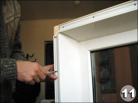

    11. Крепите наличник боковой откосной полосы так же, как и верхней - шурупами с шагом 20 см.

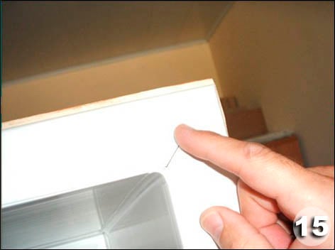

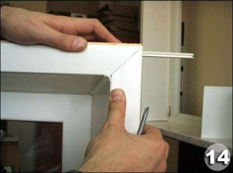

    14. Плотно соединяете планки в месте углового стыка, не допуская образования щели.
    15. В завершение нанесите на угловой стык планок наличника силиконовый герметик (белый).

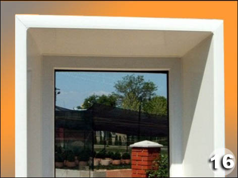

    16. И Ваш откос готов!

    та видимо не было откоса для показа, смоделировали
