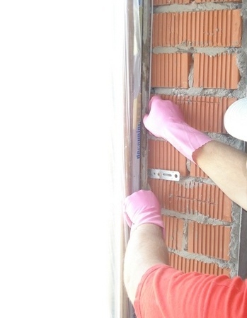

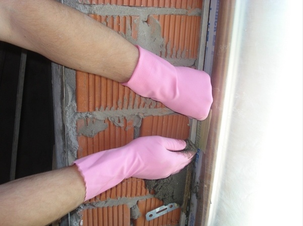

    Как я делал откосы и фото процесса
    Для начала заклеиваем окно пленкой, закрепляем малярным скотчем, чтобы не испачкать и не поцарапать профиль окна, закрепляем правило вертикально при помощи деревянных планок и саморезов
    В углу откоса устанавливаем маяк, выравниваем по краю оконного профиля
    закрепляем расвором, можно добавлять в раствор алебастр, чтобы быстрее схватывался
    через несколько минут начинаем набрасывать раствор, лучше всего делать это так
    Чтобы при срезании оставались незаполненные пространства, при затирке они заполнятся излишками раствора

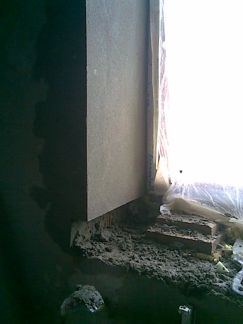

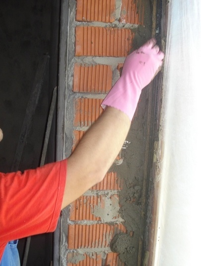

    Затираем раствором откос, потом снимаем правило, и затираем угол
    Вот интересный момент - подоконники не установлены и для упрощения их инсталляции в бдущем, делаем проем под них. Прикладываем угольник и срезаем раствор по нему шпателем. потом мы вставим подоконник на место, подпеним снизу, он с некоторым усилием прижмется к откосу.
    Таким образом мы избежим вероятных трещин на шпатлевке в будущем, так как стык получается очень плотным и упрощаем установку подоконника.
    Ведь угол у нас прямой и точный, нет нужды ставить ведра и прочие тяжести, достаточно одной распорки посредине
    Как видно на фото, откос получился ровным и острым - порезаться можно.
