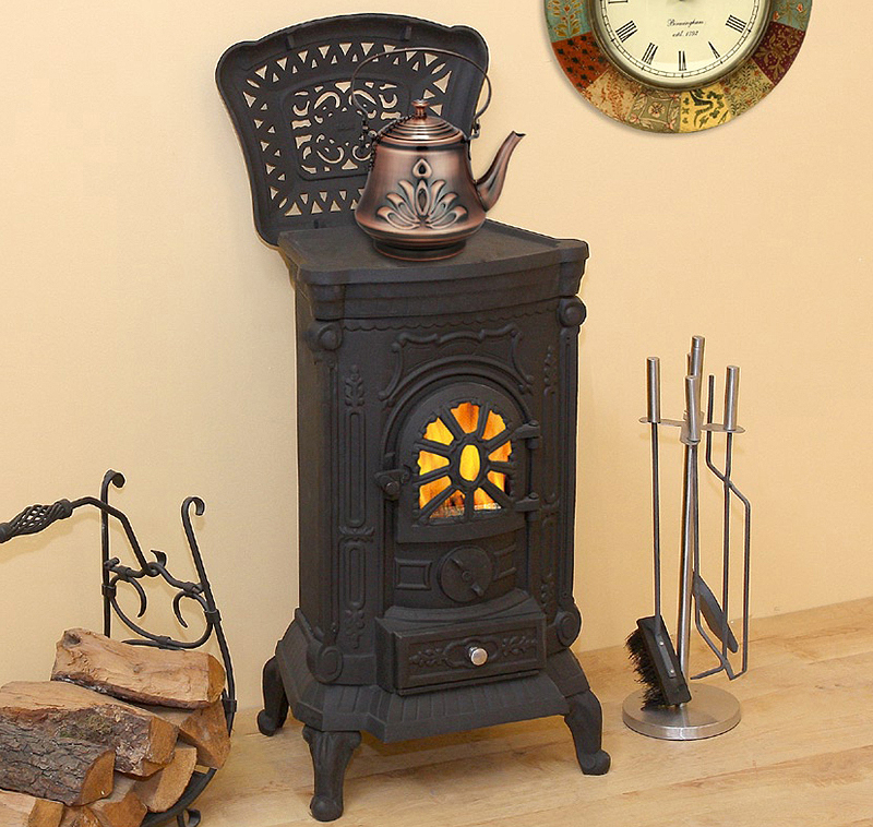

    ось шо я придбав
    ostapus, ChameLeon и Руслан_77_ нравится это.
