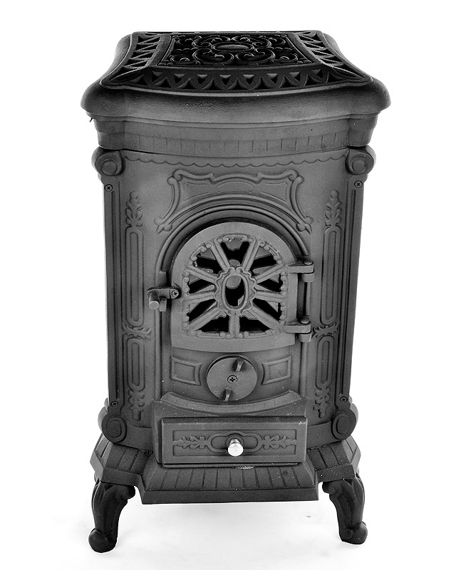

  4. PetroZ
    PetroZ Новачок
    --- добавлено: 8 лис 2017 у 20:21 ---
    ДОбрий вечір. Ви мабуть вже декілька років використовуєте цю пічку. Використовуєте її в житловому приміщенні чи підсобному? Чи безпечна вона в тому плані, чи можна до неї обпектися? І як вона взагалі показала себе? Чи великий розхід дров. Буду щиро вдячний за відповідь.

    ця пічка носить декоративний елемент краси , назвати таке пічкою для обігріву хати тяжко , мала топка , мала віддача тепла ,потрібна добре утеплена хата щоб остигала поступово , потрібен димохід з доброю тягою при холодному старті , для економії дров потребує , частого підкидання кусків дров ,
    таку треба брати.

    Всяку можна брати, вибір великий. Тільки у мене вже є Мілано 2. І її треба встановити для обігріву кімнати в 25 кв м. В іншій кімнаті є кафельна піч (варочна поверхня і стояк) на дрова. Якщо в зимку я палитиму кожен день кафельну піч , а Мілану інколи при потребі, то,думаю, з тягою буде все в порядку.
    Я правильно розумію , що має бути нижнє коліно з отвором для прочистки, кусок прямої труби, і коліно дя входу в стіну, все не утеплене. Мене цікавить як зробити перехід через гіпсокартон і чим ущільнити місце входу в димар. Чи потрібно гіпсокартонні стіни якось теплоїзолювати. Начиталася всякого від : а нічого гК не горить до: ізолювати чуть чи не 5 шарами (бпзальтова вата, металевий лист, щей повітряний проміжок).
    Як не "перестаратися"?

    для ізоляції димоходу від стіни я використав у себе жаростійкий клей , а димохід має бути змонтований так щоб можна було чистити раз у місяць , так як при опаленні буржуйкою накопичується сажа .
