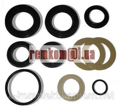

    В сільському господарстві, застосовується на КУН-8, КУН-10,стогомет і т.д. Як правило або їх уже здали в чермет або збираються.
    Стан у них жахливий. Потрібно відразу міняти манжети, резинові кільця. Ці циліндри бувають старого зразка і нового. До них і ремкомплекти продаються як для старого так і для нового.
    Тільки перед тим як купляти потрібно цилінд розібрати щоб подивитися якого він зразка старого чи нового.
    І вже тоді замовляєте через інтернет вартість всього 22 грн. за комплект.
    РоманПростоРоман подобається це.
