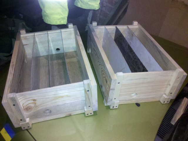

    А, и ещё... Искать 25 мм, и то - не всегда из рейсмуса полностью оструганная выходит. Но это мелочи :) Покрасил и забыл :)

    2.125
    1.538
    А как Вы с ними работаете? В частности интересует как снимать-одевать верхние ульи для проверка-откачки мёда?
  3. Voblin_UA
    Voblin_UA Інженер
    443
    511
    Харьков
    Высота корпуса 155 мм, длина рога - 150 мм. Таким образом, между рогами соседних корпусов всегда зазор 5 мм. Вставляем в него стамеску, нажали, разъединили корпуса. Можно ещё чуть дожать, тогда верхний корпус передней частью чуть наезжает на рога нижнего, образуя с одной стороны зазор.
    Одевается тоже просто: дымом согнал пчёл вниз, чтобы не давились, потом аккуратно опустил верхний корпус.
