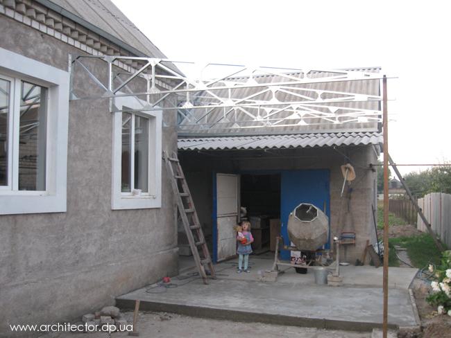

Мы из гипсокартонных профилей делаем вент шахты. Есть примеры с облицовкой нат. камнет. 3 года - полёт в норме. Таких ферм не делали но за смелость - респект

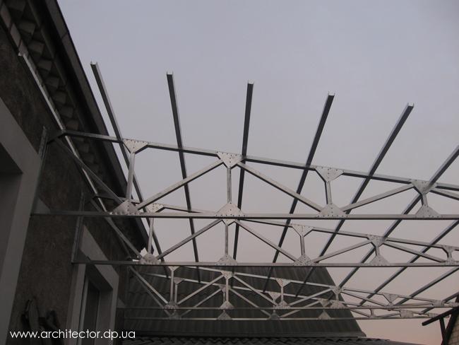

Чесно говоря немного мандражу, несмотря на выдержанные испытания. Буду еще наверное и прогоны усиливать типа как фермы. Но собсно деваться некуда. Реальный каркас из трубы квадратной не тяну никак. Там одна такая ферма в 200 с гаком гривень вылазит и еще красить надо. А из профиля в четыре раза дешевле.
C интересом посмотрел Ваши фото. Сам сталкивался с чем-то подобным. В частности, в зиму 1985-86 первый свой автомобиль держал под навесом (шифер на сварном каркасе из 40-мм трубы). Однажды, приехав с работы, увидел этот навес сложеным как карточный домик (полдня падал густой мокрый снег). Потом делал ферму из 30-мм трубы, перемычки из 20-мм трубы через 50-60 см, фермы через 60 см - держало долго (естественно, все сварка). Имея некоторый опыт, осмелюсь посоветовать: прикиньте нагрузочную способность Ваших ферм и сравните ее с экстремальными осадками в Вашем регионе. Учтите, что мокрый снег даст длительную постоянную нагрузку. Все-таки профиль очень слабый материал. Прикиньте, насколько надежен использованый крепеж - чтоб не сорвало его такой нагрузкой. И еще. Добавьте раскосы по углам трубчатого опорного каркаса - похожий в былое время у меня вес мокрого снега не выдержал, а ведь столбики стояли через неполные 2 метра. Да и количество ферм вызывает сомнения - гуще бы их надо, в аккурат по центру окна что-то придумать и добавить стоит. С уважением
По центру окна будет ферма несколько усеченная, и на втором окне. Оставил на потом. Снег да, давит прилично тут я не обманываюсь. Раскосы тоже будут. И под пятку каждой фермы на стене добавлю опору на всякий случай. Из трубы я считал - непосильно дорого. Раза так в 4. Одна ферма легко выдерживает вес двух человек - даже не думает прогибаться, попробую третьего найти для испытаний). Ферм всего будет 11, прогоны из уд сложенного коробкой и прокрученного саморезом через 10см. По идее получается что если ферма свободно выдерживает нагрузку около 160-170кг - расчитываю на большее, при чем эти кг давят не равномерно как снег через прогоны а висят болтаются снизу цепляясь точечно) То 11 штук испытаны пока на 1760-1870кг. Для Киева пишут норму 160кг на метр квадратный. Выходит если взять площадь навеса 37.2м.кв. То выходит должна выдерживать почти 6000кг. (!!! ни фига себе) Значит получается одна ферма должна выжержать 545кг равномерной нагрузки.гм. Это многовато, надо подумать. У нас конечно нет таких снегопадов давно, однако надо учитывать капризы природы, мало ли принесет какой антициклон раз в сто лет. Однако в ДБН явно перезаложились. Считал исходя из плотности 0.3 - получается 10см мокрого снега это 30кг. на 1м.кв. Это они в ДБНе приняли получается пол метра снега. Ну, в принципе ... К слову у меня есть один небольшой навес - его на фото видно. Тоже фермы из арматуры поварено грубо. Хожу гнется подо мной на прогонах. Снег выдерживает легко. Пять лет стоит уже.
Не скажите. У нас зима много мягче киевской, но выпадание полметра мокрого снега (за раз) бывает почти каждую зиму, а иногда и не один раз. И потом, плотность 0,3 - думаю, для мокрого снега маловато будет. К вопросу о методике испытаний: проверка приложением в одну точку контрольного веса для обьёмной конструкции при распределенной нагрузке некорректной будет, согласитесь. С уважением
конечно, но это все что имею - вес прилагался в четырех точках по всей длине фермы. Испытать в реальных условиях представится не ранее зимы. Сегодня попробую нагрузить одну ферму не точечно а по всей длине. Если выдержит то успокоюсь.
Удачи! Все-таки посоветую параллельно нижней части ферм натянуть тонкую (1-2 мм) железную проволоку на расстоянии 1 см от фермы для контроля прогиба и посматривать на нее, когда мокрый снег пойдет. С уважением
да для этого проволка не нужна, лазером стрельнуть недолго. Долго думал по поводу возможности сильного снегопада - буду еще усиливать всю конструкцию на всякий случай
