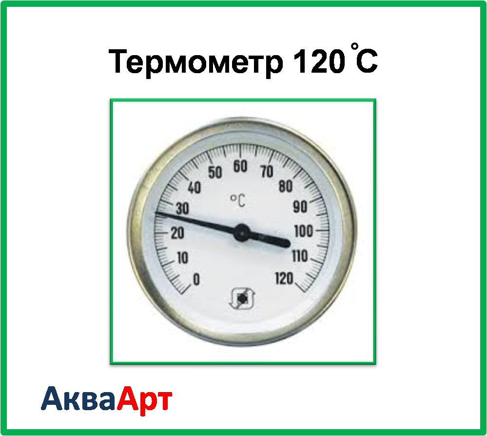

    Хлопці, підкажіть, хто якими термометрами користується на котел та ТА, та де брали?
