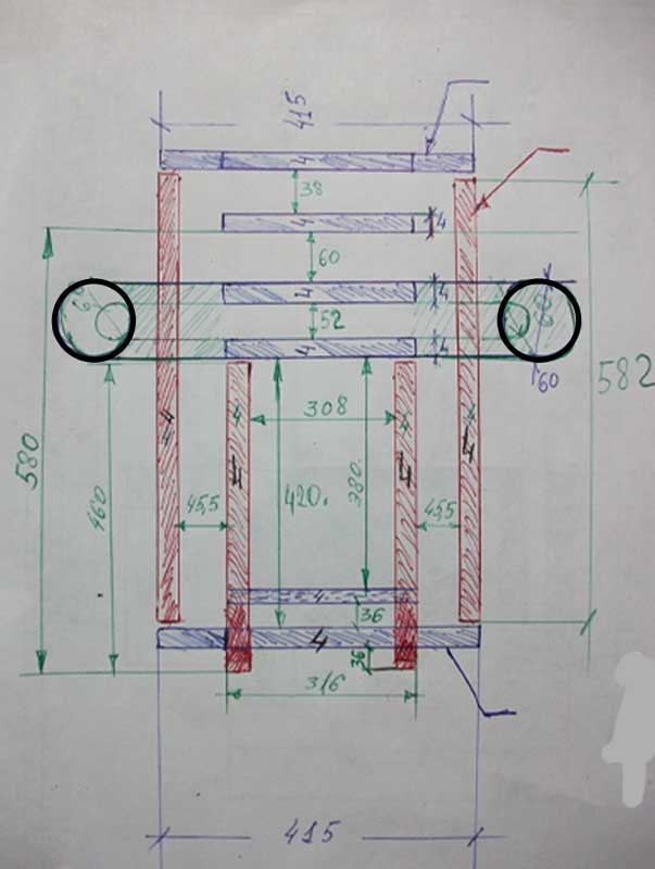

    @malamyt, забувся сказати про шамот. Головне щоб площа газового вікна залишилась незмінною.

    Скажите пожалуйста водяная рубашка , с зади 38 мм, боковые 45.5мм, а верхная 36??????

    Що я можу сказати?
    1 -десь щось на форумі недочитали в результаті десь щось не так притулили одне до одного.
    2- то все дрібниці. Плюс мінус 5-6 мм товщини водяної рубашки погоди не зробить.
    3- не переживайте Ви так котел, буде працювати.
    Я так зрозумів що Ви все таки хочете його поставити в себе в коридорі раз шибер майструєте.
    Це велика помилка. Хоч десять шиберів зробите а все одно запах сирої сажі буде присутній. Ставити треба в окремій котельні.

    Я вот что подумал,"мудрить" на чужом котле я наверное не стану! Спасибо за советы!(Кому интересно,после изготовления дам данные по затрате электроэнергии,режу и варю через отдельный счетчик.Самому интересно!)

  10. amasis15
    amasis15 Майстер
    164
    38
    СПАСИБО БОЛЬШОЕ
    Нет отделный котелный у меня есть, там и поставлю, но решил сделат так....
    Сделаю люк шибера, и герметично заглушу его, когда буду топит и видно будет, если без <<шибера>> нормально будет, то не ооткрою заглушку, пусть так и заглушенный останется, (дай бог так и било), если нет то, где то видел на загрузочной двери сделаю лист, короторый при закритии закроет люк. когда сделаю выложу фотки
