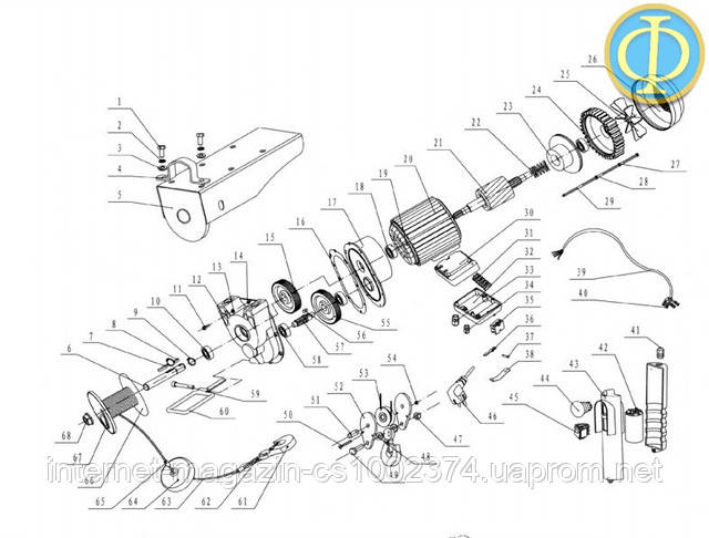

    http://kbmoris.ru/продукция/электролебёдка.html
    Может редуктор не нужен? Только двигатель, цепь и катушка? И микросхема для двигателя что бы обороты были нужные. На фото и в технических характеристиках не видно редуктора))

    [​IMG][​IMG][​IMG][​IMG]
    --- добавлено: 23 янв 2014 в 16:15 ---
    Лебедка из тельфера.
    Останнє редагування модератором: 12 лют 2014

    Теперь бы часть номер 5 кожух на котором крепится ось оставить а катушку номер 67 заменить на более крупную.
    http://fajno.in.ua/p23170317-forte-fpa-500.html
