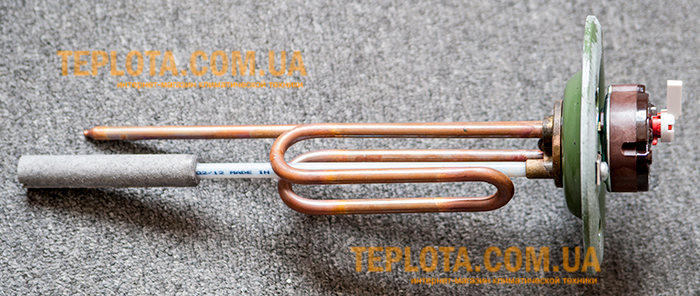

    я вот даже не знаю как объяснить такую очевидную вещь. для тех, кто хоть раз сам менял протектор это не требует разжевывания.
    попытаюсь
    это правильный протектор - шпилька залита в магний, износ идет по всей поверхности
    это неправильный - шпилька на резьбе заходит на 15-20мм в тело протектора
    такой вариант крепления приводит к тому, что протектор разрушается в месте контакта со шпилькой и, лично у меня был случай, почти не изношенный выше резьбы обламывается и падает на дно бака.

    С креплением шпильки то понятно, это проблема дешевых анодов. А герметизировать-то чем предлагаете?

    могу еще раз повторить, и еще, и еще...
    [​IMG] [​IMG]
    еще?
