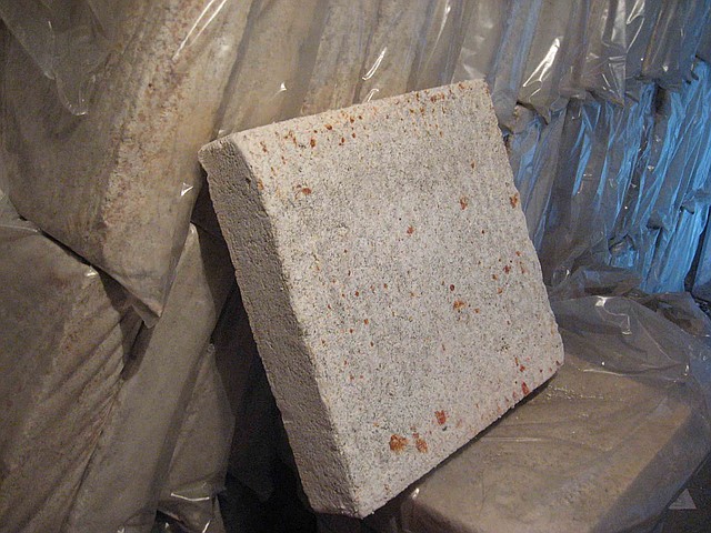

    Хочу у своєму майбутньому котлі для теплоізоляції камери допалювання використати плиту ШПГ-450.
    Легко обробляється, ріжеться в той же час легка і на дотик міцна. Розміри 500х500х100 мм.Ціна на сьогодні 290 грн. Хотів би почути відгуки про цей матеріал можливо вже хтось використовував подібне.
  9. юриййй
    юриййй Заслужений майстер
    1.018
    1.288
    @peps08, на перший погляд хороший матеріал. Як він витримує деякі удари кочергою сказати не можу. Якщо для себе , то і вагатися нічого.
  10. peps08
    peps08 Заслужений майстер
    1.525
    2.663
    м. Лохвиця Полтавська обл.
    На дотик нагадує піноблок тільки легший набагато. Я шкрябав залізячкою легенько то не вищерблювався. Так що кочергу легеньку витримає. У нас в Лохвиці я побачив у одного майстра він використовує його в горні і електропечі ось сайт http://kb-plug.pp.ua/
