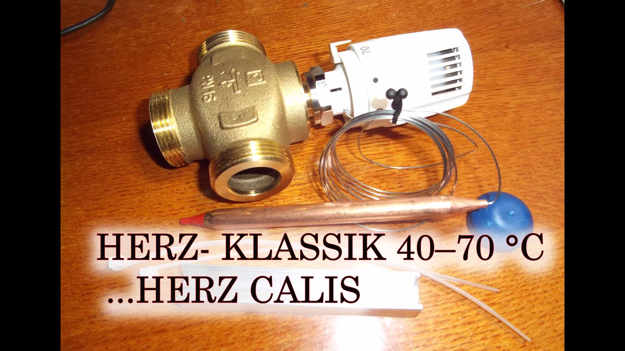

    @тарас0504, від ТА на СО ставте клапан Герц з термоголовкою 40-70 градусів.
    Включити можна наприклад так, хоч є і купа інших варіантів в неті є різні схеми

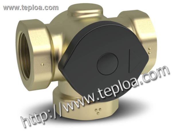

    А між ТПК і ТА потрібен клапан наприклад такий
    Якщо грошей немає то на форумі майстри між ТПК і ТА прилаштували автомобільний термостат на резинових патрубках.
    Всі вищеперелічені клапани прекрасно працюють в СО відкритого типу. Але з насосами.
