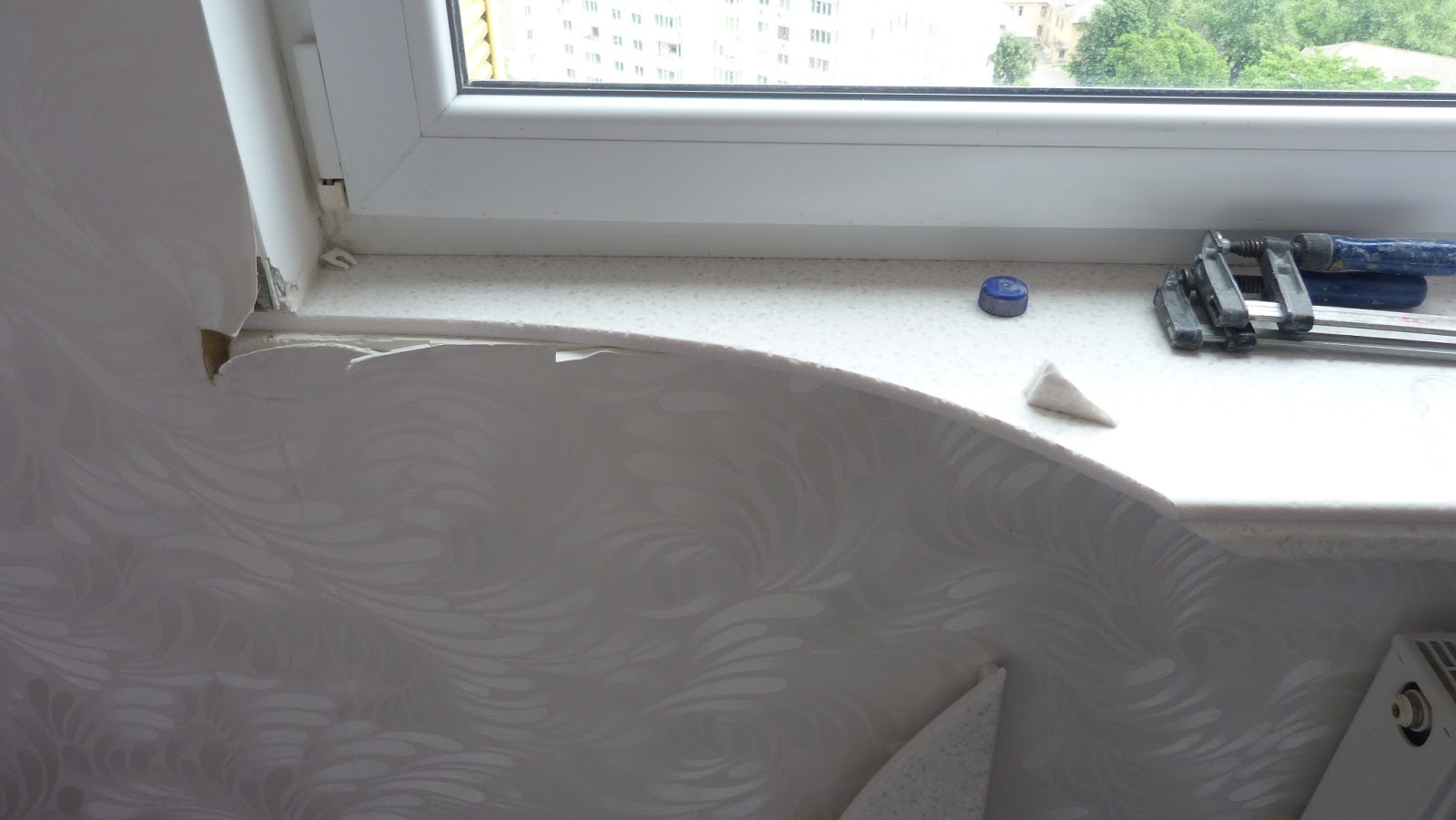

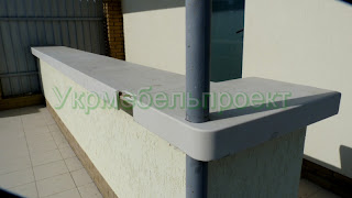

    Добрый день, я конечно прошу извинения, но где вы рассмотрели линию стыка на фото, когда клиент в живую на изделии не мог найти место склейки, сори.

    Компания «Укрмебельпроект» (044) 222-85-29 — это производитель №1 на рынке Украины. КИЕВ. Произведем ремонт подоконника из искусственного камня - высокое качество и индивидуальный подход.
    Наша компания выполнит ремонт подоконников из искусственного (акрилового) камня , с каким либо характером повреждени. Для этого непроходимо связаться с нами по контактному номеру телефона (044) 222-85-29
    Обязательно: на e-mail: [email protected] отправить снимки повреждения в высоком качестве, для предварительного изучения, после чего представитель компании свяжется с вами.
    Основные виды повреждения подоконника:
    1. В процессе длинного промежутка времени эксплуатации, поверхность подоконника из искусственного акрилового камня была повреждена (поцарапана), на поверхности разного рода микро царапины и пятна.

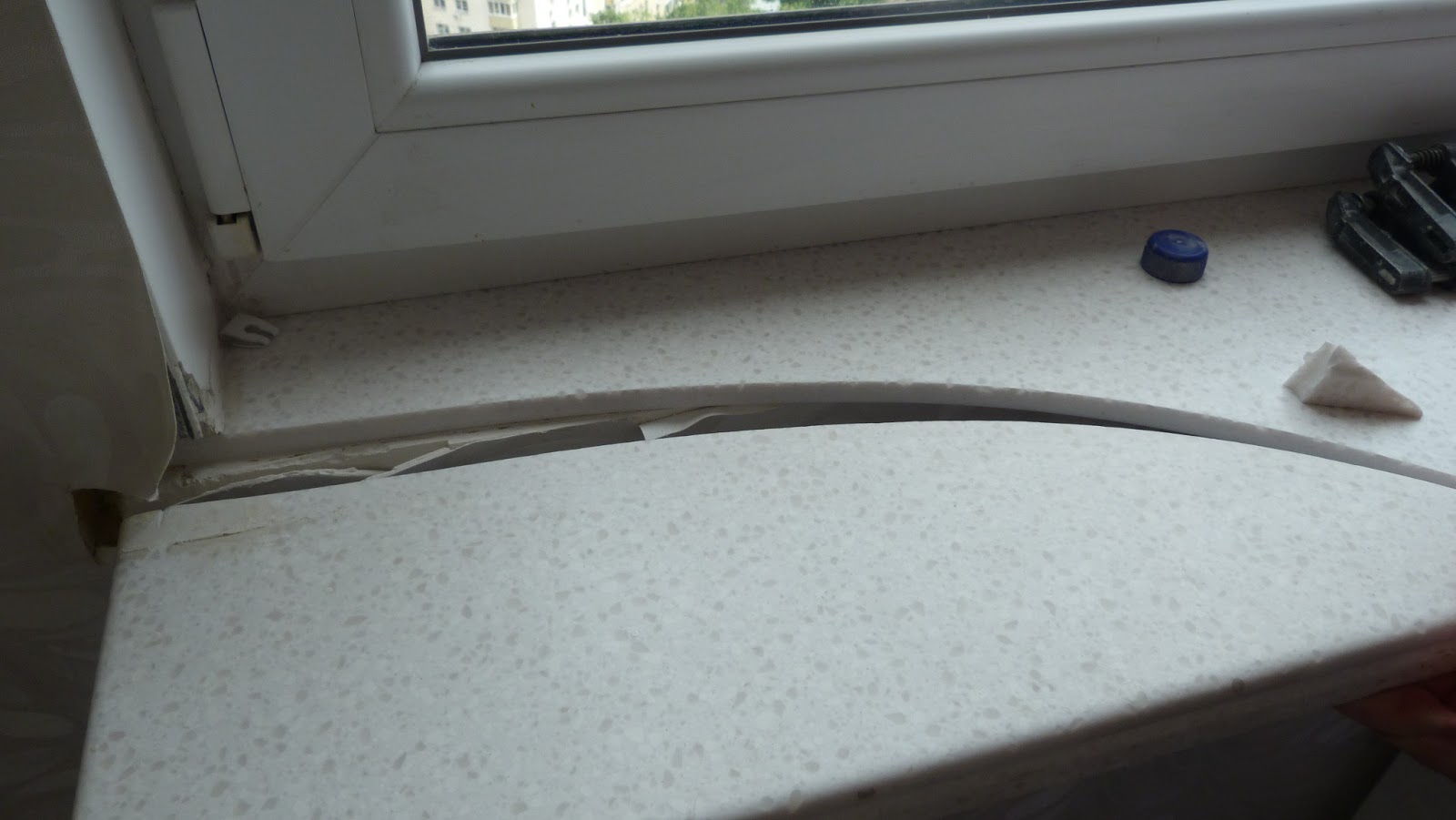

    2. Подоконник поломали или часть подоконника, это как правило происходит от падения какого либо предмета или сели на него.

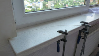

    3. Подоконник лопнул, треснул, появилась трещина, на это есть большое количество причин.
    Рассмотрим один из вариантов:
    1. Проверили на совместимость детали​
    подоконника насколько плотно пристоют друг к другу в месте излома, всели есть кусочки.
    2. Обезжириваем соединяемые детали и склеиваем их специальный двух компонентный акриловый клей, зажимаем струбцинами на 15мин.

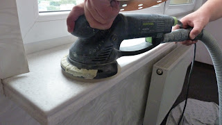

    3. После склейки остается отшлифовать и отполировать подоконник.

    А я разве сказал, что видно линию стыка??!!! Я сказал "На увеличении едва заметны искажения на линия стыка двух камней" на самой фото!! Я имел в виду, что на фото видны искажения на месте стыка

    • Шлифовка. В ходе данных работ используются абразивы, позволяющие удалить очень глубокие царапины, трещины и перепады высот, а также создать эффект патины. Шлифовка производится круговыми движениями, с постепенным перемещением вдоль столешницы. Изделие обрабатывается полностью – это позволяет избежать его разнородности в гладкости, яркости и цвете.
    • Полировка. Данная процедура позволяет придать поверхности искусственного камня ровный цвет и блеск. Для этого используется шлифовальная шкурка на тканевой основе и абразивная политура.
