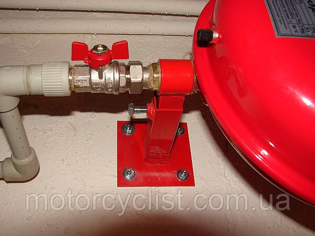

    Подскажите кто-небудь, как прикрепить на стену расширительный бачек таблетку.

    elden Інженер

    Краник нужен и даже два.
    Один отсечной (отключение от системы), второй сбросной (слив в дренаж), можно заменить одним трехходовым.
    Без этих кранов невозможно проверить давление воздуха в экспанзомате и, при необходимости, подкачать его.
    P.S. Я сам наступил на эти грабли, установил мембранный бак, который через сезон дал течь, пришлось сливать систему(~1500 литров), а после иметь продолжительные танцы с бубном по удалению воздуха.

    Для проведения технического обслуживания на подводящем трубопроводе должна быть установлена запорная арматура защищённая от случайного закрытия.
    у нашому варіанті краще не ставити краників, для бачка у 8 літрів краник зайвий.
  8. Энки
    Есть мнение, что бачок лучше ставить поближе к насосу.
    При монтаже, конечно, не важно можно и без кранов бачок прикрутить - работать будет. А вот поэксплуатировать- обслужить, то приходится перебирать на тройник с двумя кранами и трубой в канализацию. Если ниппель подпускать начинает, то, без кранов, - секс тот ещё.
    Можно барашки снять или в котельную не пускать кого попало. :)

    Из личного опыта - еще никто не разу не закрывал сам барашки на кранах к баку. Посему, лично я их ставлю. Для особо упоротых - можно снять барашку и повесить рядом.

    удлинитель 3/4, 2-мя креплениями "к стене". На одной вертикали, на расстоянии, хватающем буквально для закручивания (можно и больше, у кого и удлинитель подлиннее). Это я делал "аварийный вариант", когда на котле "умер" родной бачек, а быстро взять негде.
