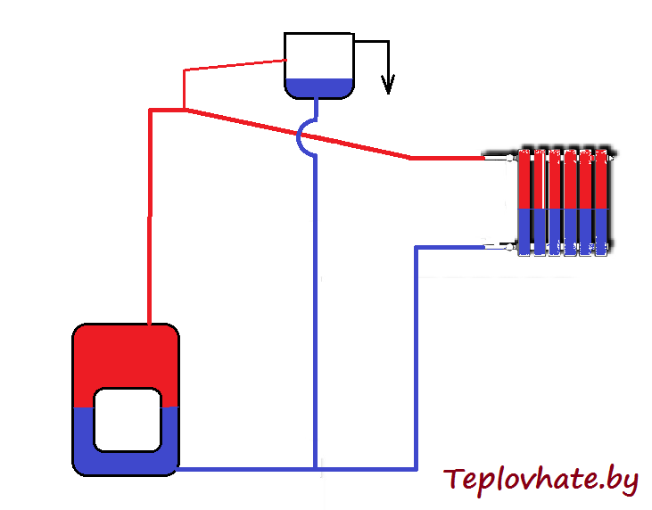

    Условия работы естественной циркуляции:
    1. Трубопроводы должны быть смонтированы с уклоном: подача от котла к приборам, обратка от приборов к котлу.
    2. На приборах не должно быть регулирующей арматуры.
    3. Врезка расширительного бачка должна быть в верхней точке.
    4. Желательно, чтобы система отопления была открытой.
    Теперь принцип работы:
    Нагреваясь, вода в котле расширяется и поднимается вверх к верхней точке, затем по уклону двигается к отопительным приборам, вытесняя холодную воду в обратку к котлу. И так по кругу.

    Глупость.
    Глупость.
    Глупость.
    Глупость.

    Уклоны делаются только для развоздушивания системы, на циркуляцию не влияют.
    TS-E – клапан с увеличенным проходом для однотрубных и гравитационных систем.
    Врезка в обратку, иначе в бачке будет горячая вода - интенсивное испарение.
    Тут без разницы ЕЦ или принудительная циркуляция, открытая система просто более безопасна в эксплуатации.

    1. Cхема, яку не часто зустрінеш. Не приходилось...При відкритій системі з уклонами циркуляція краща.
    2. Цікавий клапан, не знав, що такі є. Дякую. Але системи з ЕЦ зазвичай у простих людей, які не дозволять собі таку розкіш.
    3. Ми завжди врізаєм бачок у верхній точці, а встановлюєм внизу(вакуумний бачок)-нічого не викіпає.
    4. Повторюсь, відкрита система з уклонами циркулює краще.

    Эту схему @smoll1, привел для чтобы показать общий принцип ЕЦ. У вас котел высокий по высоте и его средняя точка по теплу будет выше этой точки на радиаторах . Поэтому работа ЕЦ под большим вопросом.
    В верхнюю точку врезается трубка воздушника, а сам бачок ниже ( как правило) в подачу или обратку.
    Открытая или закрытая система , пусть с уклонами , работает одинаково.
