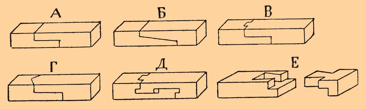

    Можливо не правильно поставив питання, але мене цікавить інший стик. В "півдерева" це на моїй лавці, а на тій що з інету покищо невідоме мені стикування.
    Думаю на ціх двух фотках буде зрозуміліше.

    Що втрачається? спочатку склеїти ширші дошки... а потім уже вирізати. Уважніше розгляньте схемки з'єднань, Ваше з'єднання незовсім впівдерева...

    А я вважаю, що це варіант г або ж: [​IMG]хоча, можливо і д або е з цього фото: [​IMG]

    Дякую за відповідь. Про "пів дерева" вже все зрозумів. Але як я вже писав вище, мене цікавить стикування, те що на фотці обведене червоним.
    Варіант запропонованний NickVM зрозумілий, але як для новачка у цій справі - складний для виконання. Може є простіші варіанти?
