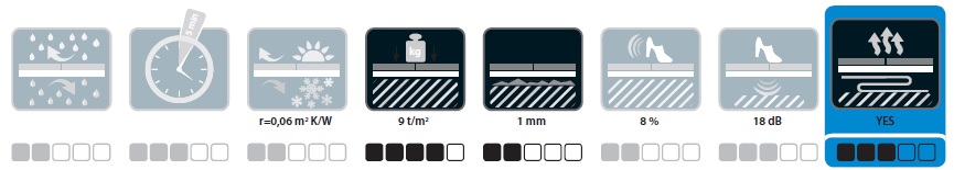

    Потребую вашої допомоги, вже декілька днів мучаюсь - винаходжую велосипед :)
    Хочу ламінат під ТП, шукаю найоптимальніші рішення.
    На данний момент інтересує питання про підложку, а саме:
    Стандартна підложка:
    Пенополіетилен (ППЕ) 2 мм - термічний опір (м2хК)/Вт - 0,055
    Спеціальна підложка під ламінат для систем ТП:
    Екструдований пористий полістирол 1.6 мм - термічний опір (м2хК)/Вт - 0,06
    [​IMG] [​IMG]
    Дуже слабий по фізиці, але судячи по цифрам - дані матеріали майже одинакові, тільки арбітон коштує 16-20 грн\м2, а ППЕ в районі 2.5 грн\м2.
    Поправьте будь-ласка, якщо десь не правий, чи не замітив різниці.
