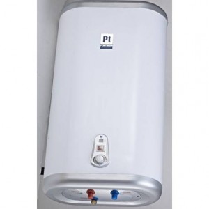

    --- добавлено: 13 май 2014 в 21:57 ---
    Вот, например, платинум. Ничего не напоминает
    Энки нравится это.
  10. Энки
    Энки Модератор Команда форума
    Главная сайта.
    Так на какой плоский 50л стоит обратить внимание? Очень мало места.
