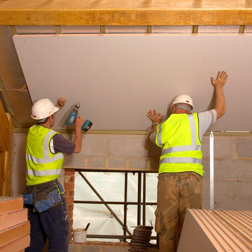

    p.s.
    Оскільки внутрішня обшивка буде із гіпсокартонових листів, то і розміри утеплювача і, відповідно, обрешітки треба прив'язувати до розміру листа.
