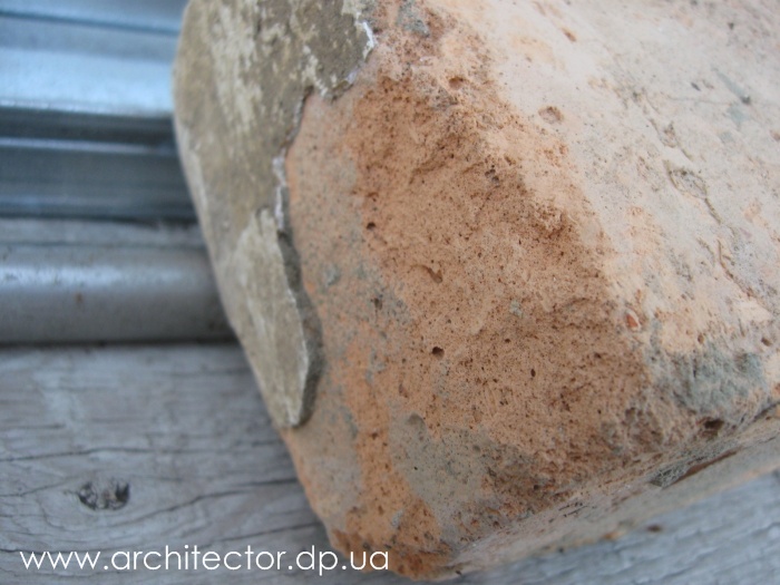

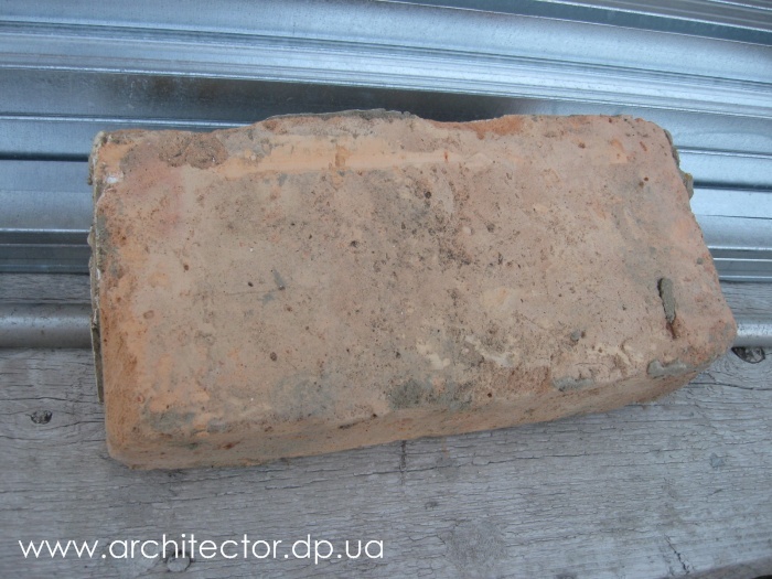

    Всё забывал взять у отца образец, вот таки притащил. Очень мне нравится этот материал. Взялся он из разобранной плавильной печи, находился там одним из слоёв. Очень легкий, почти как пенопласт, намного легче ГБ, для такой массы очень прочный - хорошая гвоздимость и шурупы держит хорошо. Насколько могу судить - вспененная глина.

    глино-пеноблок!

    Пеноблоко-кирпич!

    Не... Пеноглиноблококирпичи

    :) Это перлитовый кирпич. Прекрасный материал. Экологически чистый и отменный теплоизолятор. Выдерживает температуру где-то до 1350гр (но могу ошибаться, уточните у производителя). У него один существенный недостаток. высокая гидрофобность. Сильно впитывает влагу... как губка. И поэтому при строительстве домов не применяется. ведь стена работает на границе переменной влажности. А кому нужен мокрый утеплитель?!:)

    ага, свет пролит. А мне казалось перлит белый. А этот оранжевый. Кстати впитывает воду так же как и красный обычный и быстро высыхает.

    Мы покупаем перлитовый песок, так он серого цвета. А перлитовый кирпич использовали при кладке межквартирной стены в качестве звукоизолятора (другой материал Заказчик отказался применять в своей квартире ), так он был именно тарракотового цвета. хотя покупали на одном заводе. Вообще я люблю перлит :) и часто его применяем. К примеру добавляем в кладочные растворы или теплые штукатурки. А также для легких растворов в условиях реконструкции. Хотя последнии два года использовали и полистирольную крошку.
    Перлит улучшает подвижность раствора, но уменьшает его марку (не следует забывать об этом).
