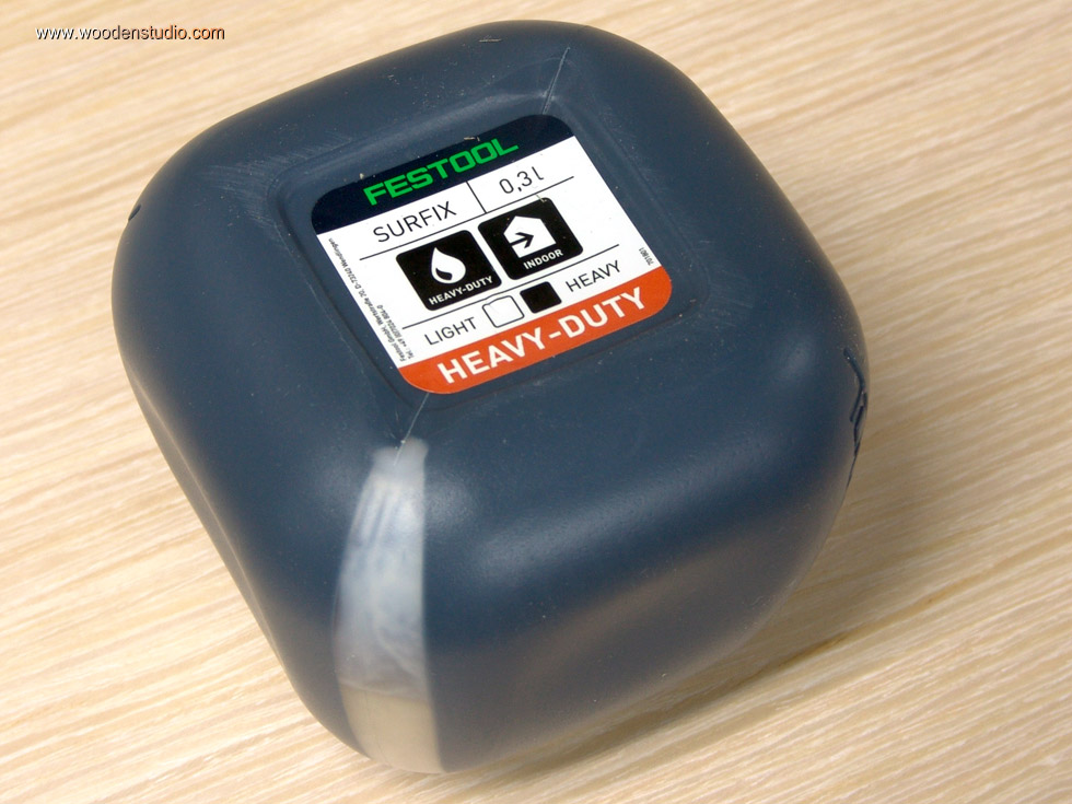

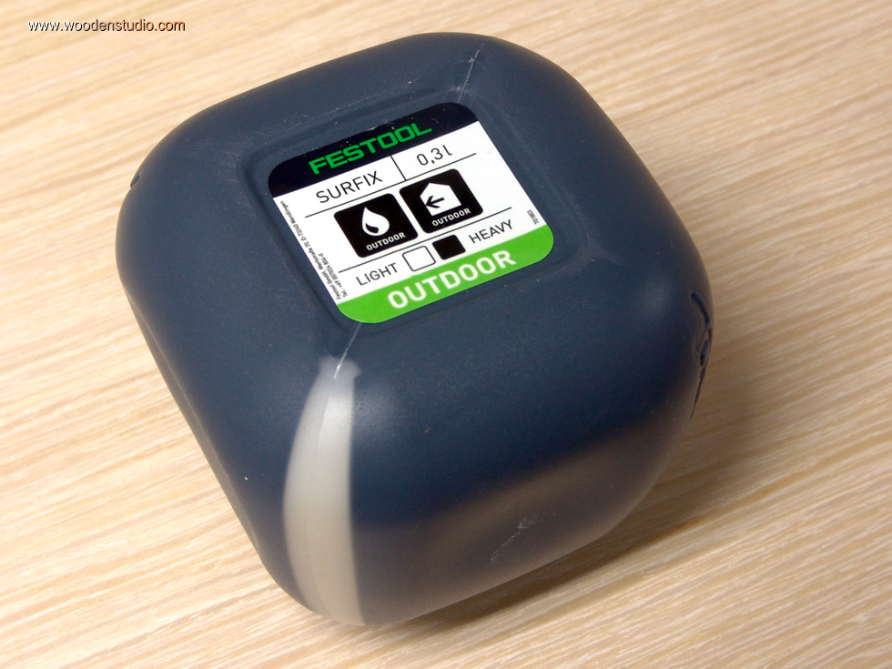

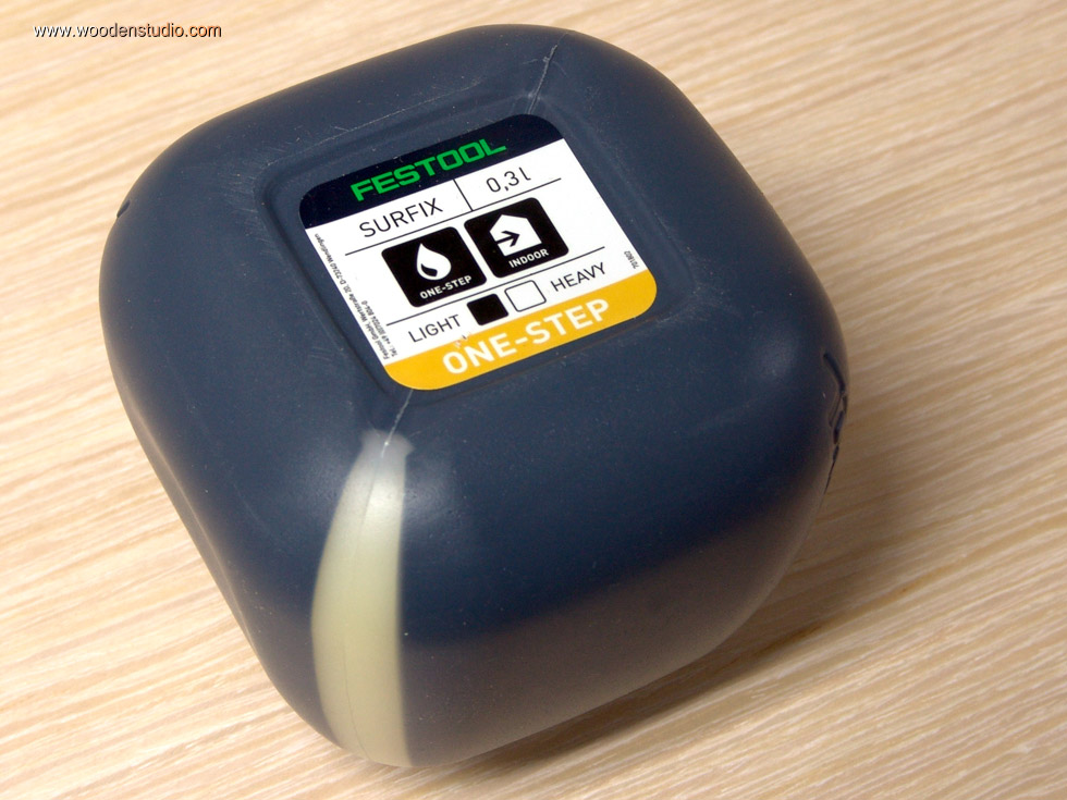

Чи то настрій песимістичний, чи то недовіра, чи мені так здається. В будь якому разі спочатку трохи інформації: У програмі поставок передбачено три види оливи Heavi-Duty, One-Step, Outdoor, що відрізняються за складом і призначенням. Heavi-Duty Сфера застосування: Для інтенсивно експлуатованих дерев'яних виробів у приміщеннях, таких як кухонні стільниці, меблі, пороги, східці та поручні сходів, паркет, дитячі іграшки а також інші дерев'яні поверхні. Характеристики: Не містить розчинників, на тривалий час захищає і ушляхетнює деревину, забезпечує міцність поверхні. Відрізняється високими просочувальними, водовідштовхувальними властивостями. Поверхня високопориста, паропроникна. Стійка до дії слини і поту, відповідає DIN 53160. Перевірена згідно DIN 53, ч3. Склад компонентів: Лляна олива, полімеризована олива деревини, горіхова олива, мікрокристалічний віск, окис алюмінію, каолін, оксид цинку, аломоксілат, діоксид титану, сикативи Co / Ca / Mn / Zn. One-Step Сфера застосування: Для декоративних, неінтенсивно використовуваних дерев'яних поверхонь в приміщеннях: шафи, полиці, кімнатні меблі. За один прохід виконується обробка оливою та воском. Чудові поліруючі і відновлювальні властивості. Не підходить для навантажуваних поверхонь (стільниці, підлоги і т.п.) Характеристики: Оливо-воскова суміш, не містить розчинників, кобальту, має високі просочувальну і шароформуючу властивості. Поверхня еластична, антистатична. Стійкість до впливу слини і поту відповідає DIN 53160. Склад компонентів: Лляна олива, ефіри лляної полімеризованої оливи та натуральних смол, ефіри натуральних смол, сафлорова олива, бджолиний віск, мікрокристалічний віск, карнаубський віск, діоксид титану, не містять свинець і кобальт сикативи. Outdoor Сфера застосування: Являє собою смоляну оливу для високоякісної обробки всіх зовнішніх дерев'яних виробів, як наприклад, меблі з дерева тика, будь які садові меблі, альтанки, дерев'яні тераси, паркани, дитячі ігрові майданчики і т.д. Дуже добре підходить для деревини тропічних порід, наприклад бангкірай. Високоякісні рослинні просочувальні компоненти придатні для обробки нової і оновлення старої деревини. Захищає від грибків і УФ. Характеристики: Швидка і легка обробка. Натуральні просочувальні компоненти глибоко проникають в деревину. Перешкоджають її висиханню. Гарний освіжаючий ефект в тому числі і для вже пофарбованої деревини. Не вимагає шліфування після фарбування. Відсутність неприємних запахів. Стійкість до впливу слини і поту відповідає DIN 53160. Склад компонентів: Лляна олива, деревно-рицинова полімеризована олива, полімеризована олива деревини, мінеральні пігменти, діоксид титану, йодопропінілбутілкарбамат, сикативи Co / Ca / Mn / Zn. Витрата при ненесеніі оливи становить 20-40 гр / м2, але може відрізнятися в залежності від поглинання деревини. Тепер дещо з іншої сторони. Імпортую в Україну окрім оливи різноманітне приладдя для її нанесення і т.і. з травня 2011 року. Але ще до офіційного релізу (травень 2011) мав можливість тестувати перші прототипи оливи на протязі декількох років, а саме з травня 2009. Тоді й з'явився перший зразок, якій знаходяться в майстрені до сьогоднішнього дня. А перший диспенсер протестував тільки на початку 2011 року, виготовляючи дверний блок. Якщо зацікавило, то продовжу трохи згодом... В темі про корпуси акустичної системи, приблизно з відповіді #38 є приклад застосування.
