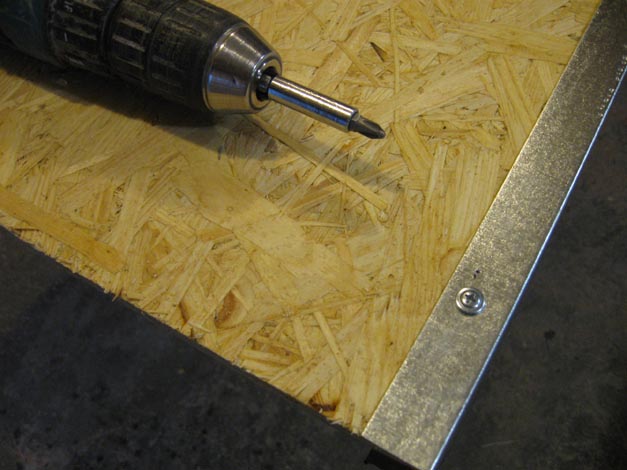

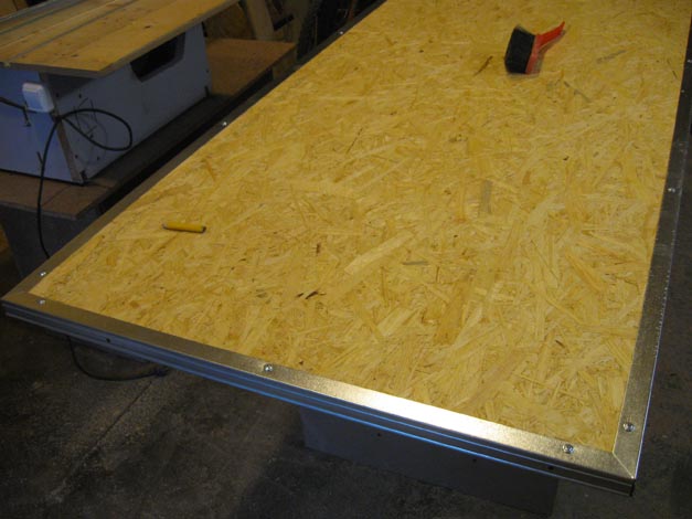

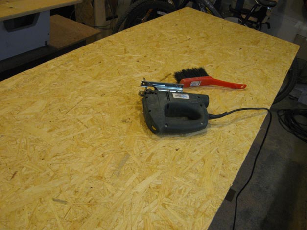

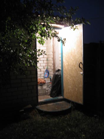

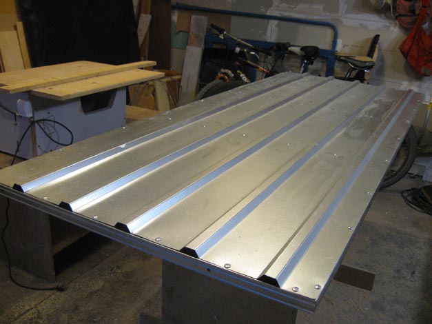

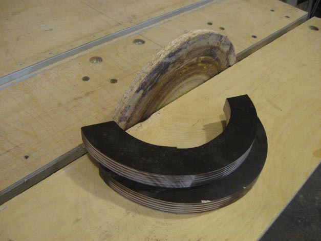

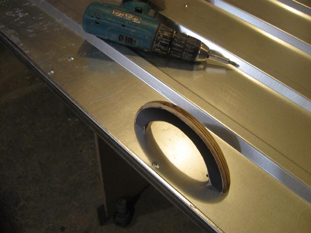

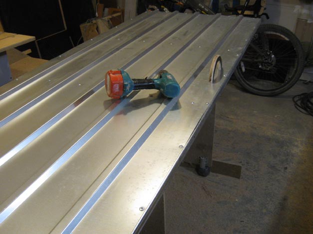

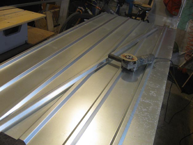

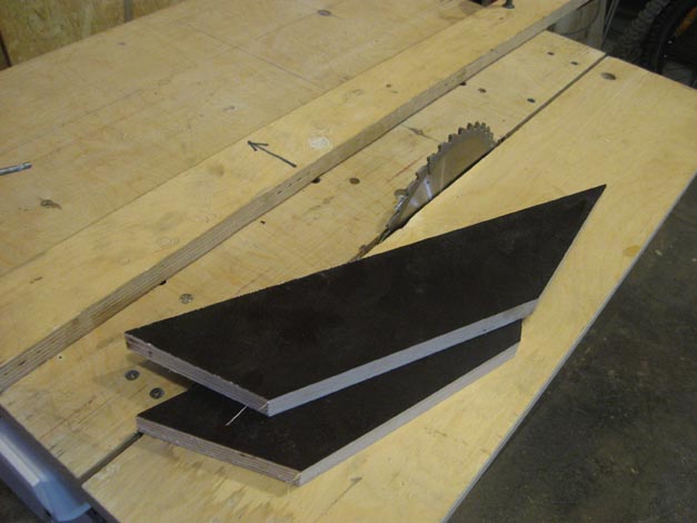

    предыдущая дверь благополучно раскисла от косых дождей и постепенно распалась составляющие. Решил сотворить новую. Требования - недорого, быстро, надежная, легкая, не боится воды.
    Сначала хотел применить стандартный вариант из металла. Прикинул что стоит уголок, квадратная труба и лист понял, что это неоправданно дорого. А смысла ставить такую дверь в туалет, где воровать нечего - нет. Деревянная не годится.
    В общем вот принятый на вооружение вариант, который мне очень понравился и теперь буду делать точно такие же на два чердака. ОЧЕНЬ дешево, надежно и быстро. Последнее для меня критично, ибо времени катастрофически не хватает и надо его эффективно использовать.

    mirock, плита розпадеться, навіть так добре оббита металом. З масиву було би надійніше і довговічніше.

    ОСБ материал достаточно влагостойкий, я бы сказал даже водостойкий. Во всяком случае годков 10 дверь точно простоит.
    mirock, молодецgood,для эконом варианта двери - лучше и не надо.Hi

    Не розпадеться. Это эггер - хорошее осб. у людей на крышах незаконченных по пять лет без проблем, а тут внутри в сортире
    Кстати жесткость на удивление не хуже металлических дверей.

    Класные двери ты сбацал. Одно хреново увидят их тут китайцы, по-бырику скопируют и забросают нашу неньку Украину такими дверями, но китайского говно-производства по пять рублей ведро.:-D
    А так двери просто супер.good Пятизвездочный клозет.good

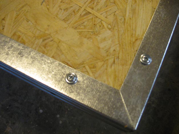

    А что за уголок вкручен по периметру?
