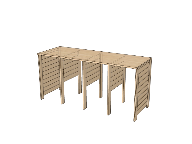

    -все вірто , так і буде, але ширину збільшено на 4 секції :
    - далі , глибина "середнього " шкафчика буде збільшена до 370мм , замість попперечної трубки буде установлена фурнітура для "висування" вішаків (щене накреслив)
    - нормального.

    Какого роста дети это вопрос риторический.Я хотела подсказать что при таких размерах для нормального пользования платяным модулем рост человека должен быть 1,8м.И вы это поняли,потому что изменили крепление для вешалок.Хочу еще обратить ваше внимание на нижний модуль.Нижние секции у вас ящички.А верхние закрываются одной дверью.Дверь имеет размеры 400мм х 1700мм. Для того чтобы воспользоваться одним шкафчиком надо открыть дверь размером со средний рост мужчины.Но даже если вы сделаете 4 дверцы,то это не улучшит жизнь вашей жены.Пользоваться таким шкафчиком можно только стоя на коленях согнувшись и заныривая вовнутрь.Высота и глубина не позволяют сделать это в другой позе.А дверь открывается "на себя".Открываться она будет под 45 или 90 градусов.Значит чтобы залезть в шкафчик,надо еще и через дверь высотой 400мм перегнуться.Поэтому лучше сделать верхние секции тоже ящички или поставить дверцу жалюзийную, которая на полозьях двигается.Говорю это все из собственного опыта.У меня есть шкафчики таких размеров.

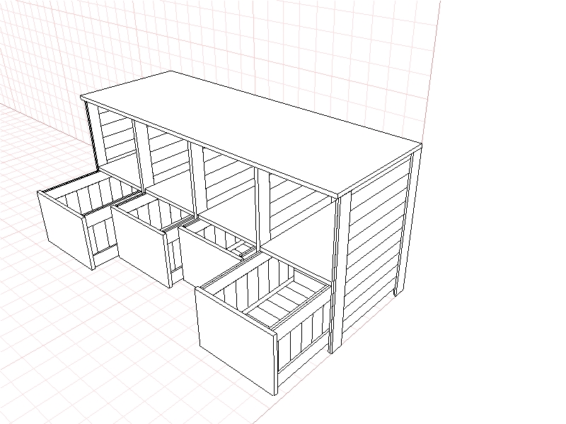

    Я думав шо це вже ост. варіант буде :
    [​IMG].
    .... а може якщо використати таку фурнітуру ,щоб дверка відкривалася на 180грд ?.... тоді все ок ?
    Є така фурнітура ?

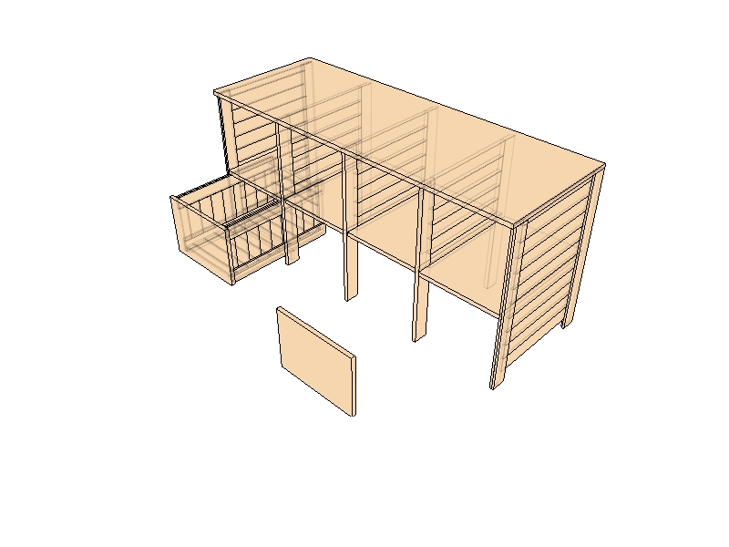

    Можно узнать как будут двигаться ящички, если нет ни боковых стенок ни дна? По полу?

    в усіх віддсіках задня стінка ДВП

    Направляющие для ящичков крепятся на боковые стенки.А у вас нет боковых стенок внутри шкафчика.На чем будут ящички держаться и как двигаться?
