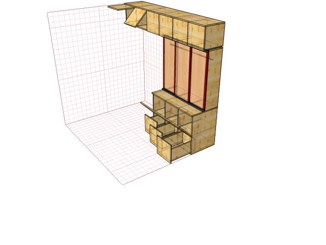

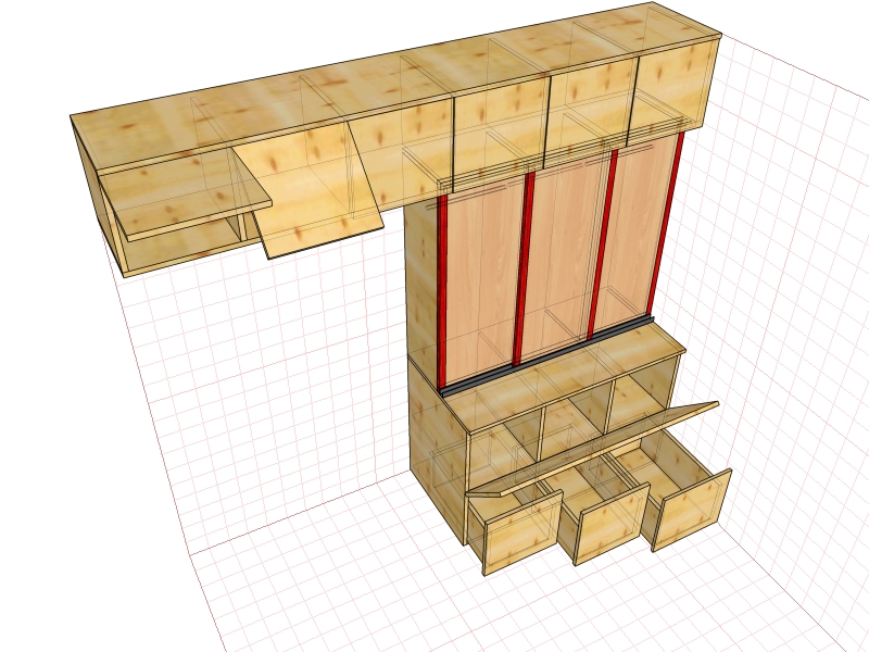

    Підійшов час по тихеньку заніматися шкафчиком :
    пока попередньо заготовляю матеріал :
    Потрібна допомога по деяким узлам, модулям і т.д.

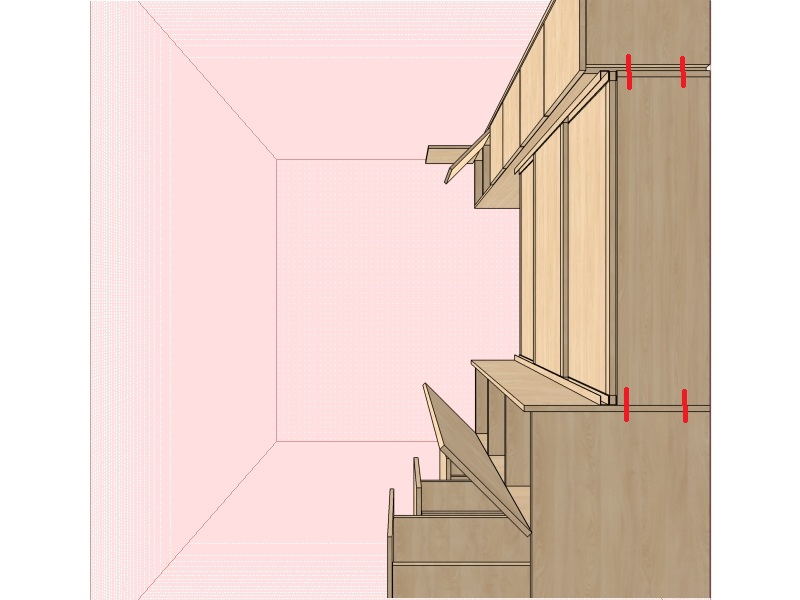

    Перш за все , так як матеріал мяка деревина , то чи потрібно в місцях під саморізи попередньо установити шип з твердої деревини , наприклад :

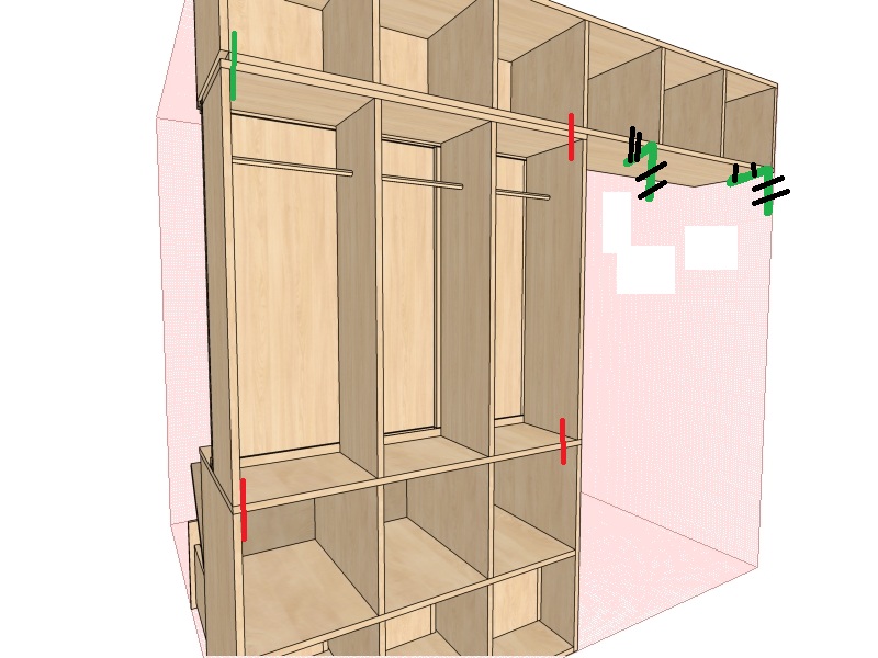

    - далі яким чином краще зєднувати поличку з стінкою? .., потрібно аби крепко та надійно і при не ообхідності можна було конструкцію разібрати.
    Як правильно зєднати нижню тумбу з серединою, далі антрисольку до середини.
    Зара неможу замовити констукцію "дверей купе", по рекомедує пожалуста оптимальний варіант ціна та якість, потрібно :K.
  2. земляк
    земляк Інженер
    802
    867
    трускавець
    Відповідь: Шкаф2
    А чому щитові дверці.На мою думку красивіше і надійніше рамочна конструкція.
    Так є спеціальні мебельні стяжки
    Якщо зробити двері рамочні, замість тафлів фанера(що б легкі були) то можна і без роликів,просто на пазах.Натерти пази добре свічкою-будуть рухатись нормально.Колись робив таке.Недавно робив двері в гараж на металічних роликах ,що котяться по металевій полосі на ребро.Бігають добре,правда з "музикою".Можна купити самі ролики від купе а направляючі зробити деревяні.Правда бажано з твердого дерева.Варіантів багато
    Не треба.Достатньо встановити момент на шуруповерті щоб не зірвало різьбу в дереві.

    Если попытаться вставить шип под саморез для крепление навеса ,можно в процессе сьехать на край выборки под навес на 35 и разбить её, ну разве что аккуратно ,но всёравно,сосна непредсказуема ,короче риск,разве что сначала пошиповать,потом под петли сверлить . Я ставил петли в сосну, если сильно мягкий сорт,может прокрутиться , но если саморез 4 сидит более -менее. Если корпус тоже с дерева , то сборку лучше производить на шкантах , подкрпеив мебельными уголками, сосна хлипкий материал если толщина не больше 20 может и лопнуть от стяжки или прокрутиться .Верхнюю и нижнюю тумбы к шкантам по торцам можно добавить мебельной стяжкой или только на стяжку(не конфирмат) , будет видно но зато надёжно
  5. gogelo
    gogelo Бригадир
    510
    230
    львів
    Відповідь: Шкаф2
    конфірматом .....розібрати завжди можна буде
    можна було б і на шкантик без клею,але може і нахилитись в перед......це трохи страшнувато при такій висоті.тому цілковито підтримую

    -я так і мав на увазі.
    - під них тоже треба ставити шканти , зшліфовувати до основи далі ктутити саморізи.
    -Фото марку саморіза для мякої деревини , глибина 18-20мм які використовувати ?
    - думаю так і буде .
    Добавлено через 2 минуты 9 секунд
    полички на одному рівні .... з боків то можна , а в середині вже не піде.
    - назва ?

    Полочки если съёмные ,то можно как полкодержатель использовать специальный шкант -пластиковый,с одной стороны рефлёный ,с другой гладкий ,если ещё продаются. Саморез под петли идёт обычный ,у нас они жёлтые , не знаю толщины дверок ,я ставил 16 на 4 . Если на шкантах будет собрано , с уголками можно не заморачиваться , без подготовки шипа ,свою роль ини выполнят и так , если брать под 4 самореза в одном ,они есть разные,но для мебели лучше пластиковые ,аккуратные и в цвет можно подобрать и головки саморезов прикрываются заглушкой

    - ні, ьреба аби конст. жостка була , діти умурдяются розбирати такі речі шо дорослому в голову не прийшло-б шо таке можливо.
    gogelo, з верху є 2 площини, а знизу як :
    Добавлено через 59 секунд
    - вони тоненькі ? ...

    orex_, Они как раз под мебельную петлю толщина 4 мм считается не тонкие
