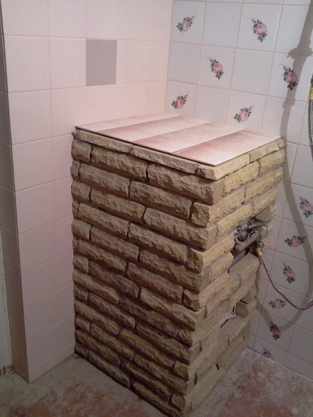

    Владимир -сейчас планирую постройку кирпичного котла себе как альтернативу газовому.За основу конструкции теплообменника хочу взять скелет ,но увеличить высоту т.к. печь будет в виде колонны практически без грубы -максимум 2 горизонтальных оборота. 8.jpg P1020083.jpg

    ИМХО. но мне нравятся больше когда Печь-котел отдельно. Очень удобно для разборки -сборки/ремонтных работ./ И узкая -длинная Грубка эфективней греет. НО НА ВКУС и ЦВЕТ товарищей нет.У меня было фото, полностью металический печь- кател с нижним подключением к Грубе.Очень хорошо зарекомендовал себя. Завтра дам схему. На последнем фото-2х. колпаковая печь/ у соседей./

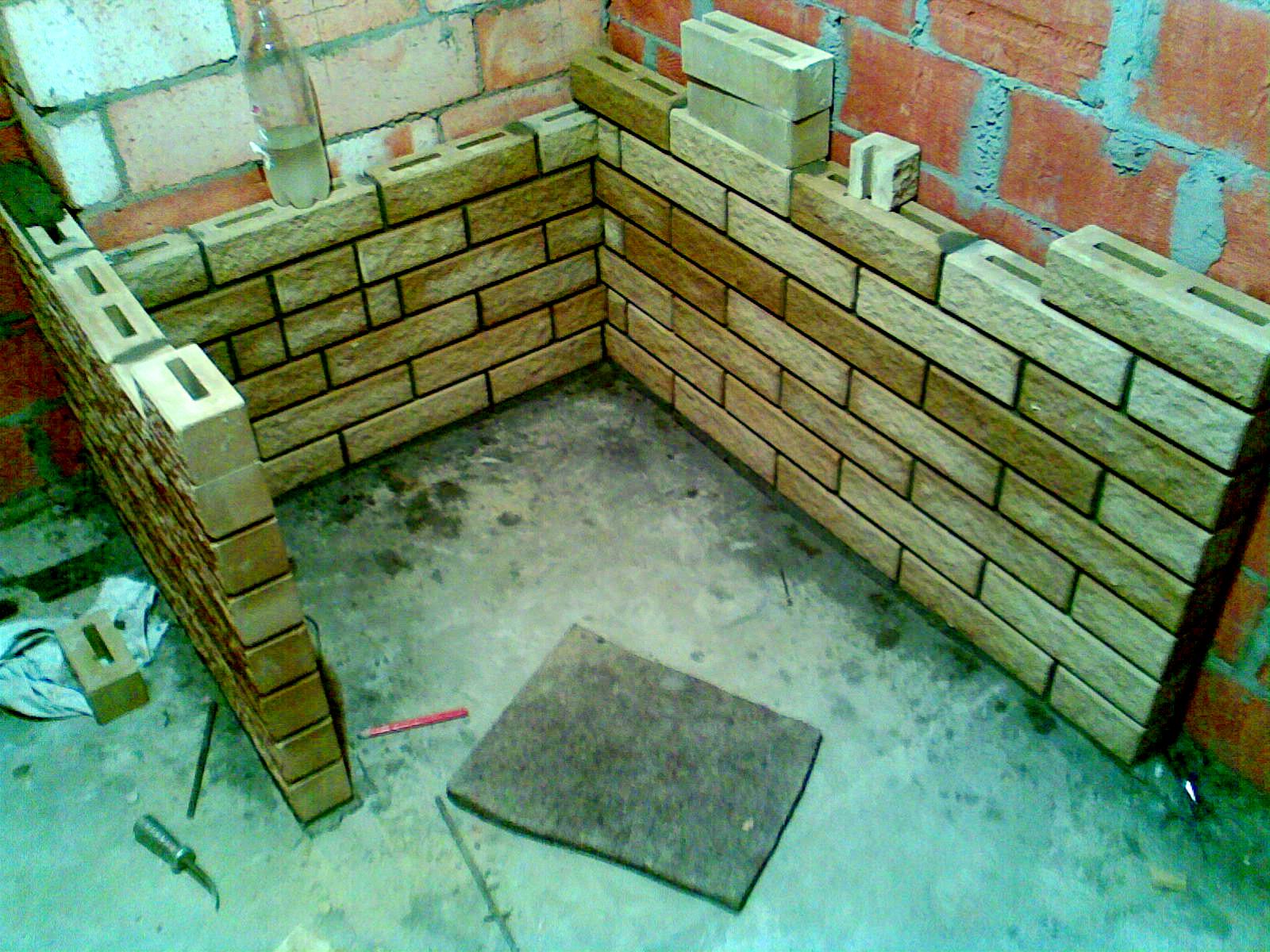

    Владимир.Печь-котел отдельно мне тоже больше нравится ,но будет строится в гараже в ограниченном пространстве .Планирую принять меры по повышению надежности:топку в металлическом каркасе выложить полностью шамотом ,а перекрытие сделать клиновидной аркой,грубку сверху взять в каркас из уголка и полосы,и котел испытать высоким давлением.На 2 фото-горизонтальная трехоборотная печь(параллельно расположены две трехходовки)отапливает 2 гаража. Владелец даже готовил в ней жаркое. Я ее привел как пример габаритов будущего котла.
