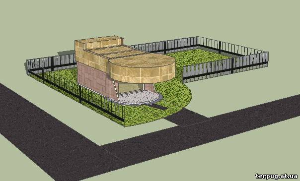

    Работы выполненные в SketchUp вариант эскиз, работы не мои взяты с сайта "SketchUp просто"

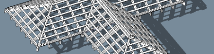

    Допустим, на первом фото очень четко видна стропильная часть кровли.Для моих подсчетов это не главное, а вот для многих заказчиков принципиальны все этапы работ. Многим надо знать распределение веса, сечения материала и.т.д.А размечать каждую стропилину,трудоемкий процесс. А еще бы добавить материалов. У меня установлена седьмая версия,программой доволен, хо4еться апгрейда, но по уму.
  8. Hover
    Hover Прораб
    493
    348
    Значит вам нужно именно по стропильной конструкции, тогда вам подойдет 1001bit tools
    он решает многие строительные задачи. Найти его можно в сети, есть ломаный есть и платный так что ищите. Русский язык тоже есть.
    Насчет распределение веса, сечения материала и.т.д. Вы должны из ходить уже сторонних программ и собственных знаний о сечении и критической нагрузке, нет той волшебной кнопки нажал и все готова.
    Для начала вы должны понимать какое сечение применить и какие нагрузки оно выдерживает, после вести данные в диалоговые окна 1001bit tools и получить результат.
