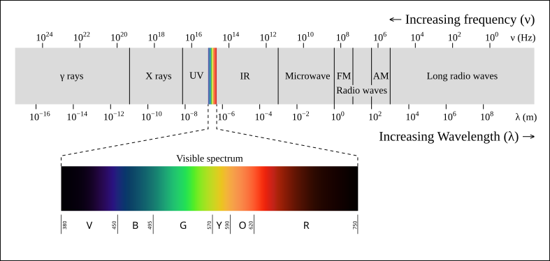

    Рентгеновское излучение возникает при торможении быстрых заряженных частиц (электронов, протонов и пр.), а также в результате процессов, происходящих внутри электронных оболочек атомов.
    Гамма-излучение появляется в результате процессов, происходящих внутри атомных ядер, а также в результате превращения элементарных частиц.
    Кстати, там же, есть каноничная картинка
    [​IMG]Из которой видно, что мягкий рентген 10в17Гц от мягкой гаммы 10в20Гц отличается частотой грубо в 1000 раз
    А если совсем грубо и на пальцах, рентгенаппарат - электронная лампа, вроде кинескопа старого телевизора.
    Гамма-излучение в медицинской практике, в основном, получают при гамма-распаде радиоактивных изотопов кобальта или цезия
