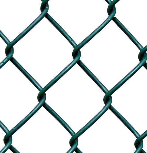

    действительно, сетка Рабица для вьющихся цветов не подходит. Для этого можно купить забор из сетки Казачка облегченной. Такой нак на фото.
    Он не только не прогибается под тяжестью цветов и винограда, потому что построен на принципе шпалер, он ещ и и в 2 раза дешевле забора из сетки Рабица.
    Добавлено через 7 минут 39 секунд
    Для того, чтобы сетка Рабица не гнила при соприкасании с грунтом и ее не приходилось подкрашивать, рекомендуем использовать сетку Рабица с полимерным покрытием
    В качестве сердечника стоит требовать проволоку оцинкованную. Такая сетка Рабица с полимерным покрытием будет вечной.
    Только покупать нужно с сертификатом качества у проверенных поставщиков. Если проигнорировать это требование, то можно попасть на то, что срок службы ее будет год два. Под действием мороза обычный пластик на сетке потрескается и отлетит. Для сетки Рабица с полимерным покрытием используют специальный импортный полифинилхлорид (ПВХ), а не то, который используется для кабелей проводов и быстро трескается на морозе. Этот ПВХ с морозоустойчивыми добавками и добавками для устойчивости к выгоранию.
    Я знаю только одно предприятие в Украине, которое выпускает такую качественную сетку Рабица с полимерным покрытием.
