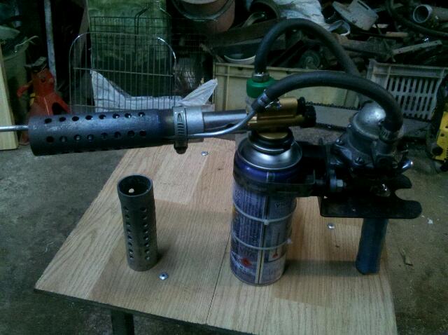

    Собрали с бутылкой, начали тестировать, и на 50 мл керосина алюминиевая трубка корпуса потекла, как пластилиновая. Быстренько переточили посадочную втулку под стальную трубу, выточили саму трубу, выфрезеровали паз под трубку испарителя, отверстий насверлили, новую переднюю заглушку выточили... Собрали, обкатали на том же количестве керосина. Фунциклирует!!! Передняя часть в темноте светится тёмно-малиновым цветом...
    А вот и предыдущая трубка рядом с новой версией дым-пушки - видна остаточная деформация алюминия:

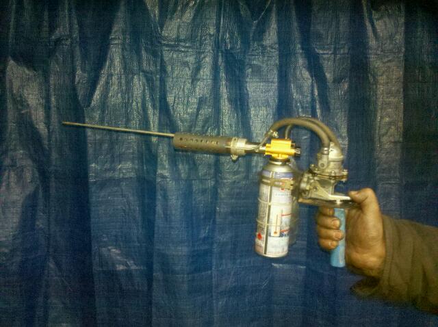

    Отличительная особенность нашей конструкции - дым-пушка одноручная, лепесток привода бензонасоса выведен под большой палец руки, которой держим дым-пушку. Причём не суть важно - левой рукой держать или правой. Вторая рука пои этом остаётся свободной.
