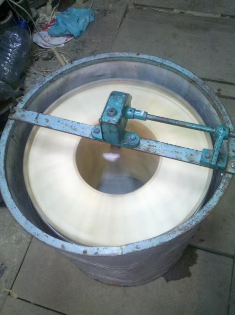

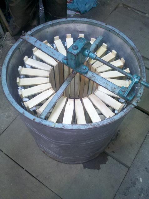

    Переделываем медогонку из двухрамочной поворотной под дадановскую рамку (досталась малость переделанной под 4 рутовских кассеты) в 24-рамочную радиалку. Ротор надо бы покрасить.
    Бак алюминиевый. Диаметр бака с учётом уголка-усилителя по периметру - 620 мм. По материалу сильно размахиваться не имеем пока возможности, нержавейка - только в планах после этого пилотного проекта. Направляющие и опорные кронштейны выполнены из стального прутка диаметром 4 мм, сборка - сварка полуавтоматом. Крепились непосредственно к обручам ротора.
    Что было - на том и начали экспериментировать. Шильдик какой-то на медогонке есть, я не смотрел, что на нём.
    Вот что пока получается:
