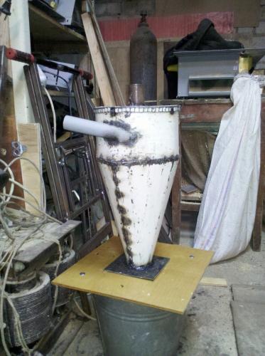

    А, да, у меня новый станок - б/у УБДН-6М, асинхронник 1,5 кВт, строгание 3 ножа на 200 мм - просто песня! А система отвода опилок как именно у этого станка реализована - пищу от восторга!!! Но циклон для стружкоотсоса в воскресенье всё равно начали делать, ибо рейки нарезал едва на полсотни рамок - в мешке ведро мелких опилок от диска... И это - на тонком диске с толщиной пропила меньше 2 мм!

    Циклон готов. Фото на стадии доделывания (на заднем плане УБДН-6М и полмешка опилок после заготовки реек на рамки):
