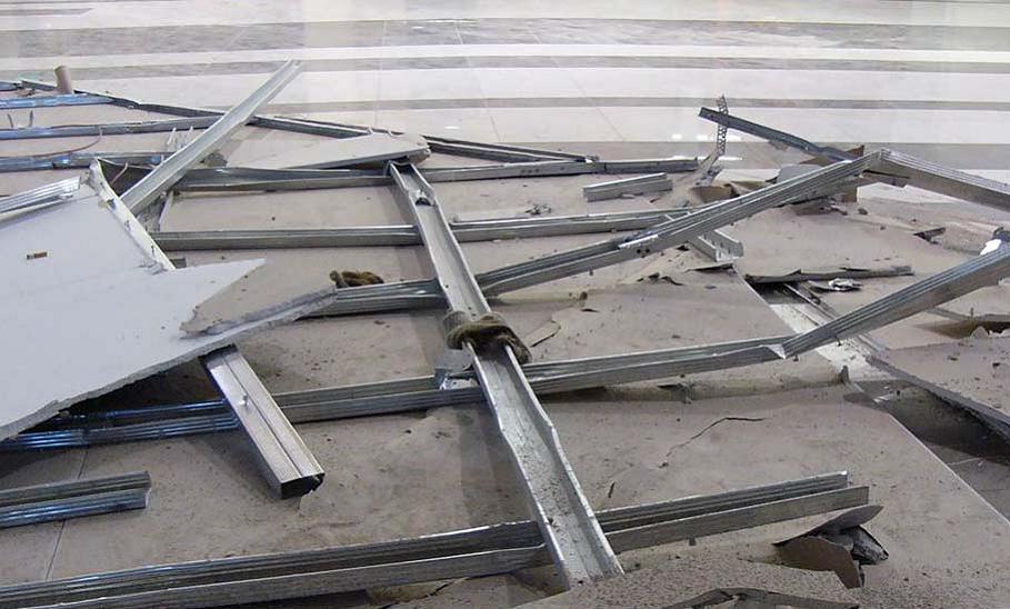

    4. Покупайте и используйте качественный профиль. Толщина метала должна быть 0,55-0,60 мм, иначе можно ожидать такого:
