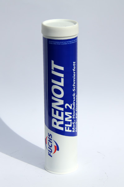

    у мене "панацея" на усі випадки життя це молібденова змазка, колись була у продажі чорна туба із зіркою, вроді німецького виробництва, а тепер у місцевому магазині продають ось таку, повністю задоволений, і у підшипники ступиці, і у рульові наконечники, шарові, і на шліци кардану, і у дрельку, шліфмашинку.
