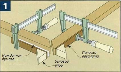

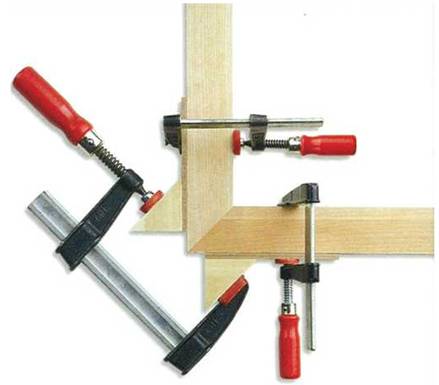

    Де можна придбати такі струбцини.Наприклад в м.Львів
  7. strelb
    strelb Стажер
    16
    11
    Я свої у Епіцентрі купував. Нещодавно ще бачив їх у наявності. Сподіваюсь у Львові також повинні бути.
  8. strelb
    strelb Стажер
    16
    11
    Якщо не знайдете готових таких струбцин, можна з підручних матеріалів самому зробити:
    думаю звичайні С- чи F-подібні струбцини зараз знайти не проблема.
